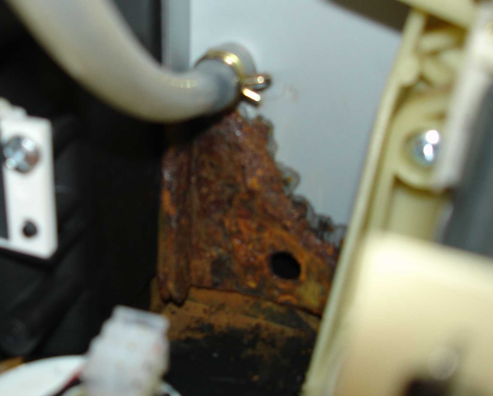

    habe jetzt mal die Rückwand entfernt und festgestellt, dass auf der linken Seite Rost zu erkennen ist.
    Habe alles gereinigt und trocken gelegt. Danach funktionierte sie wieder.
    Habe dann mal einen Kaffee gemacht um zu sehen wo das Wasser austrat.
    Es kam aber nicht von dem darüber liegenden Schlauch, sondern aus der linken unteren Ecke, in der gar nichts ist.
    Habe jetzt mal pro forma einen kleinen Schwamm in die Ecke gelegt damit sich das Wasser dort sammelt
    und nicht wieder in die ganze Maschine läuft.
    Ist irgendwo ein Schlauch im Inneren undicht?
    Habe mal ein Foto vom Rost gemacht.
    Gruß ALM
      58,21 kB, 1.650×1.325, 942 mal angesehen
  • Irgendwie schaut es auf dem Bild aber so aus, als ob aus dem Schlauch das Wasser runter läuft. Aber ich gebe dir recht, an dem Schlauch kann eigentlich nichts undicht werden. Das ist der Überdruckschlauch, wo das Wasser in die Tropfschale abgeleitet wird, wenn irgendetwas verstopft ist. Hinter dem verrosteten Blech ist eine Kammer, da kommst du von vorne ran. Die schmale Blende zwischen Wassertank und Türe ist nur mit einer Schraube fest gemacht. Schau da mal nach.
  • Das Wasser könnte auch von dem Magnetventil hinter der Dampfheizung stammen. Wenn das undicht wird, tropft es munter auf das untere Innenleben (besagtes Blech und Flowmeter) der Maschine.

  • Die Kammer ist nicht hinter dem Wassertank, sondern links vom Wassertank. Die Schraube siehst du, wenn der Wassertank raus ist und du auf die Wand links neben dem Wassertank schaust. Habe aber festgestellt, daß das eine ziemliche Fummlerei ist, da du bei der 3500 mindestens noch eine Verriegelung lösen mußt und da die Gefahr besteht, daß du was abbrichst. Deswegen laß das erstmal.
    Das von Gregor bezeichnete Magnetventil sitzt mit auf dem Halterungsblech von der Hufeisenförmigen Dampfheizung, links hinter ihr.
