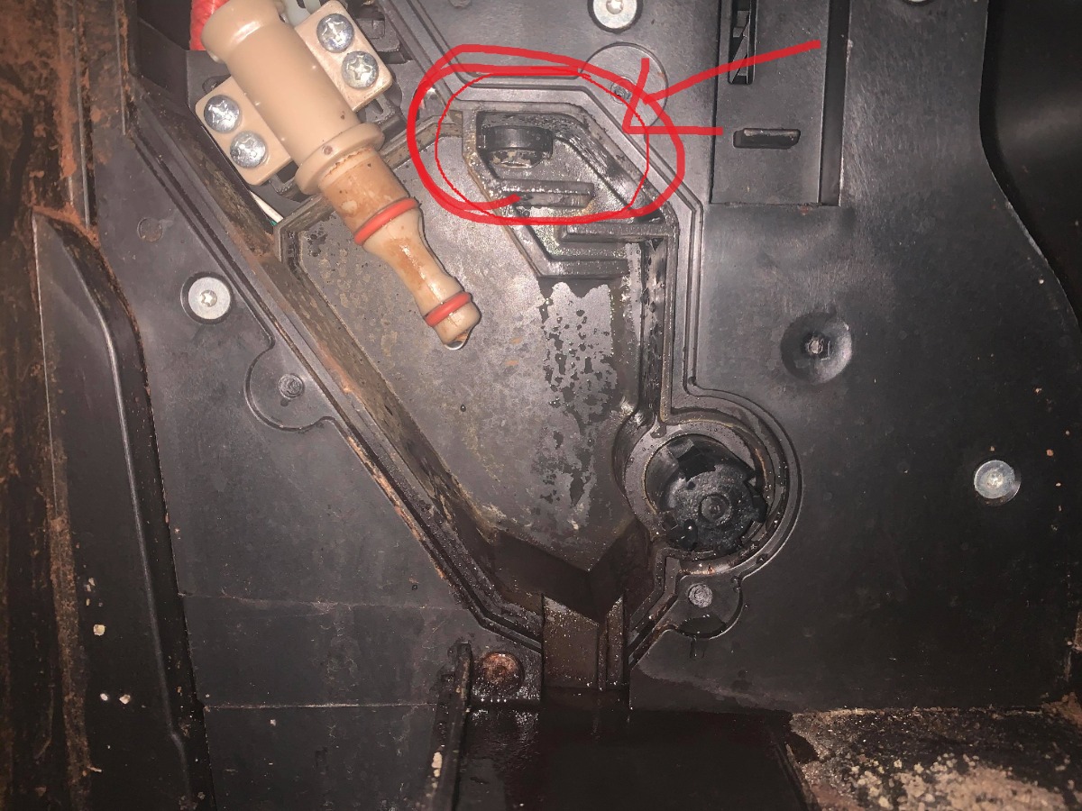

    Hallo Leute,ich habe einen saeco talea und das wasser tropft sehr langsam aus dem kaffeeauslauf, manchmal gar nicht. Ich habe den Wasserfluss bei geöffnetem Dampfknopf und dem aus dem Testmenü ausgelösten Pumpt getestet und der Fluss scheint normal zu sein. Ich habe auch eine andere Braugruppe getestet und das Ergebnis ist das gleiche. Ich vermute das funktionsventil. Was denken Sie?

  • Ich habe einige Informationen, nachdem ich die Maschine zerlegt und das Ventil aus dem Testmenü ausgelöst hatte, startete ich die Pumpe mit einem separaten 220-V-Kabel. Wie ich gesehen habe, fließt das ganze Wasser aus dem markierten Bereich und nicht aus dem Ventilstutz.
      301,99 kB, 1.200×900, 242 mal angesehen
