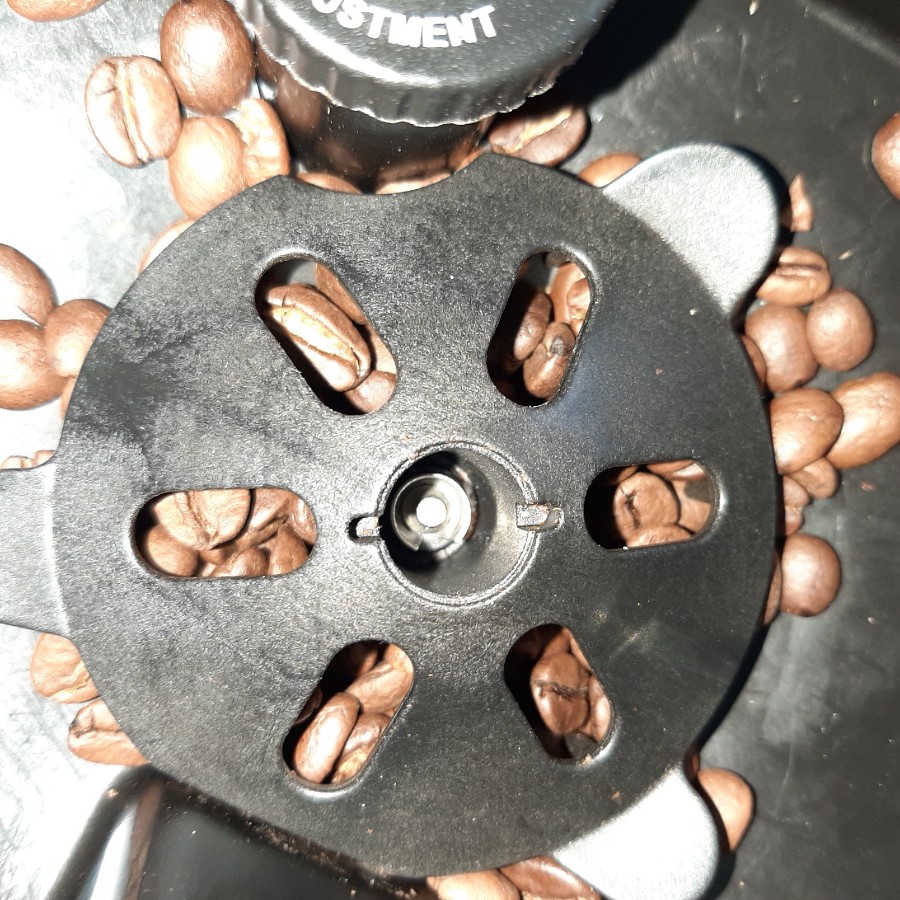

    Guten Tag, meine Kaffeevollautomat De Longhi Autentica ETAM 29.660.SB bringt mir die Meldung das ich den Kaffeebohnenbehälter füllen soll obwohl Bohnen drin sind. Bohnen werden nicht mehr eingezogen, das Mahlwerk rattert als wäre ein Fremdkörper drin. Gibt es eine Möglichkein diesen ohne große Demontage des Mahlwerks raus zu bekommen?
      264,41 kB, 900×900, 265 mal angesehen
  • Dann wird ein Fremdkörper drin stecken.
    Hier im Forum gibt es unter Downloads eine Anleitung, zerlegen ohne Ausbau.
    Gruß Peter
