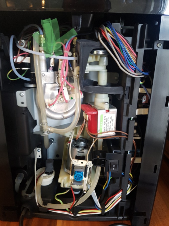

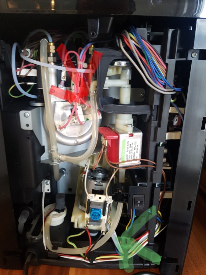

    Unser Vollautomat ESAM 5500 pumpt kein/ oder kaum noch Wasser durch den Wasserkreislauf. Ich habe das Gerät einmal von hinten geöffnet und ein Foto gemacht, bis wann sich das Wasser noch zieht. Nämlich bis zu dem (ich vermute Pumpenteil). Auf dem Foto sieht man einen grünen Pfeil unten - dort bewegt sich zumindest noch etwas Wasser. Beim Roten Pfeil kommt kein Wasser an.
    Da ich technisch unversiert bin, hoffe ich auf Eure Hilfe. Danke schön einmal vorab.

  • Wenn ich deinen roten Pfeil richtig deute, meinst du den dicken Schlauch nach der Pumpe? Das ist ein Überdruckschlauch, der nur im Fehlerfall Wasser führt. Im dünnen Schlauch muss das Wasser nach der Pumpe weiter. Mal kontrollieren.
  • Mike250513 schrieb:
    Der obere kleine (zuletzt grün markierte) kriegt gar kein Wasser
    Dann sollte die Pumpe hin sein. Es könnte zwar auch noch der aufgeschraubte Membranregler sein, aber da hatte ich noch nie einen defekten. Kontrollier nochmal den dünnen Schlauch, ob der durchgängig ist, ansonsten neue Pumpe.
