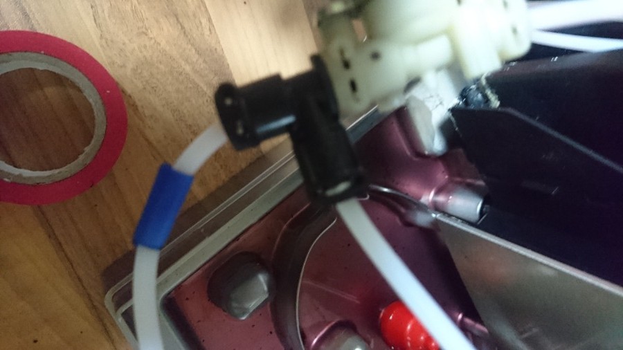

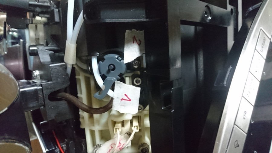

  • Hallo Thomas
    Alles ausgebaut und gereinigt :1f609: incl. Brühkolben der war mit feinem Kaffeepulver Zugekleistert .Jetzt habe ich leider das Problem das mein Kreppband mit wo ich meine Infos gemacht habe welcher der 3 Schläuche wo an den Brühkopf kommen nass geworden sind und ich es nicht mehr lesen kann :2639: bin mir nicht sicher ob sie jetzt richt angeschlossen sind finde leider keine genau Beschreibung von wo nach wo sie gehen müssen.Habe die Maschine aus dem Flohmarkt gekauft da ich gerne bastle und ich hoffe das ich sie zum laufen bekomme ;-))Undere alte hat den geist aufgegeben ;-(Danke das du dir so viel Mühe mit mir gibst :1f609:
    Ganz lieben Gruß Diana

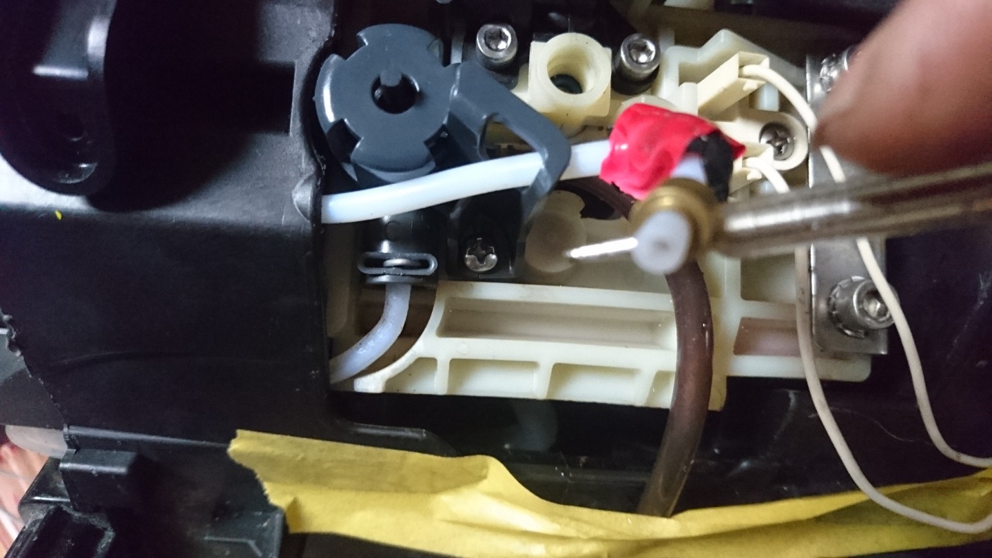

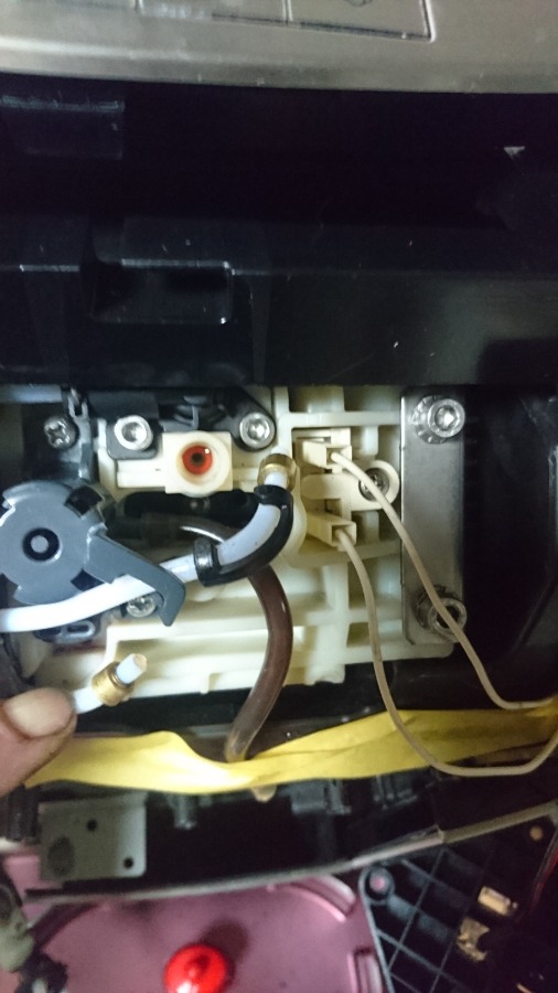

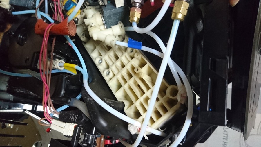

  • HalloThomas
    versuche mal ein Bild hochzuladen wie ich es jetzt gesteckt habe 1 Zu 1 2 Zu 2 dann ist ja nur noch nr,3 Über da kann ich nicht genau nachverfolgen wo es her kommt das kann man nicht sehen da es hinter dem großen Weißen Plastik verläuft
    L.G,
    Diana

  • Olla,
    wattn dattn hier.... ne Kernsanierung über ne Datenleitung.???? :1f609: Oje oje, dat wird lustig....
    Wenn Du doch so gerne basteln tust, dann hätte ich mein Equipment aber mal ein wenig aufgestockt.
    Mit Kreppband Leitungen markieren... kann man machen, aber... Siehe oben.
    Farbiges Iso-Band, farbige Kabelbinder, das wäre erste Wahl gewesen. Oder auch: 1.Schlauch - ein Kabelbinder, 2.Schlauch - zwei Kabelbinder, etc.... Danach ein Foto (Handy sei Dank). Diese Markierungen sind beständig gegen Wind und Wetter - mach ich bei komplexen Hydrauliksystemen auch so. 100℅ Erfolg; dauert nur länger.
    Nun zu Deinem Kaffeekasten: Unter der Maschine sollte ein Typenschild sein. Bitte fotofieren und hier posten. Hast Du noch eine Betriebsanleitung ??? Und schicke bitte mal ein paar Bilder von der geöffneten Maschine; ich hab leider auch nicht alle Leitungen im Kopf.
    Anhand des Typenschildes kannst Du bei DeLonghi die Anleitung runterladen. Und besorge Dir bitte ein paar Kabelbinder (Strapse, nennt man(n) so). Die drei Leitungen, die jetzt nict mehr wissen wo sie hin sollen, bitte vor dem Foto farblich markieren. Ich kann dann das Foto bearbeiten und wieder zurückschicken; so eine Art Bauanleitung.....
    So denn, dann mach' jetzt mal Deine Hausaufgaben (Foto, etc.) und dann basteln wir weiter.....
    :1f600: :1f600: ....bis jetzt hab ich noch alles zum Laufen gebracht... auch über Umwege. :1f600: :1f600: Wenn die Kiste Krieg will... den kannse haben..
    So long...
    Nachtrag: Du hattest die Bilder hochgeladen als ich den Aufsatz hier geschrieben habe. Mach doch mal ein Foto aus der Totalen, wo man die ganze Maschine sieht. Die "Markierungen verdecken teilweise die Sicht Aber bis jetzt schon brauchbar.
    Melde mir... :1f609:

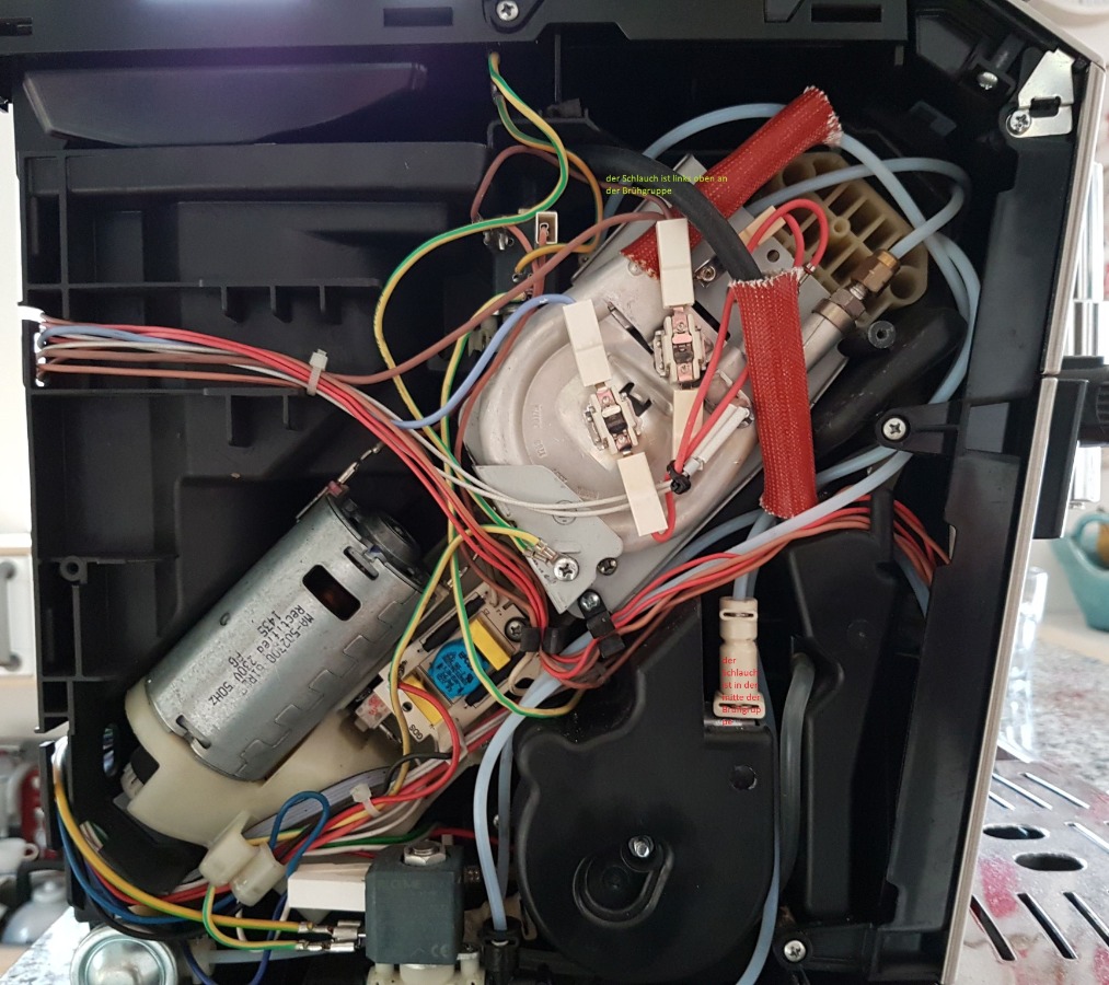

  • Hallöchen,
    ich glaube nicht, dass der Thermoblock dicht ist. Eher glaube ich an einen defekten oberen Brühkolben (das weiße Teil mit den Druckschläuchen dran), aber den hattest Du ja gereinigt, oder hast Du die Brühgruppe gemeint (das Teil welches immer hoch und runter fährt) ?
    Reinigen reicht in der Regel leider nicht, es müssen auch neue Dichtungen eingebaut und gefettet werden. Und dass Du noch einen Schlauch falsch
    gesteckt hast - diese Möglichkeit besteht leider auch noch. :1f615:
    Mach doch mal bitte Fotos wo man die Maschine als Ganzes sieht. Auch von der Seite wo die Pumpe eingebaut ist (liegt normal unten waagerecht).
    Hasst Du die zerlegte Maschine auf der Seite liegen??? - dann bitte wieder aufrichten und Fotos machen. Ich habe zu viele Detailfotos.
    Ein Verlauf der Leitungen ist so leider nicht erkennbar. Dann eben weiter weg, ich zoom dann ins Bild rein.
    Wie wäre es mal mit ner E-Mail-Adresse ??? Ich hab ein Haufen an Informationen und Bastel-Anleitungen zusammengestellt :1f601:
    Eine Frage hab ich noch (wenn ich darf): Was bist Du bereit zu investieren und was hast Du für die Maschine bezahlt..???
    Wäre das hier vielleicht eine Überlegung wert (klick mal, guckst du hier..):
    hotcoffee-shop.de/epages/63403…63403617/Products/HC%2344
    Bis später denn... :263a: :263a: :263a:

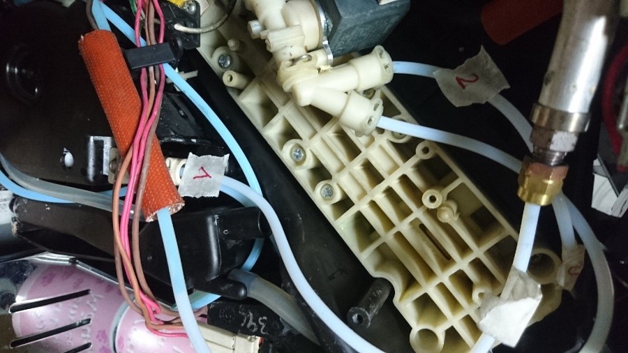

  • Ich wieder...
    Verfolge den Schlauch von der Pumpe, markieren und zwar z.B. rot an der Pumpe und dann auch rot am anderen Ende des Schlauches, dann Foto machen. Irgendwo ist der Schlauch vermutlich falsch angeschlossen.. Und wo kein blaues Wasser rein geht, kommt kein blaues Wasser raus.
    Flüssigkeiten lassen sich nicht komprimieren. Also, Schläuche markieren, verfolgen, markieren, Foto....
    Und das mit dem Wartungs-Set.... vergiss es... Da hat Heini recht. :1f600: war nur so ein Gedanke....
    Wir kümmern uns jetzt erstmal um die Wasserversorgung....
