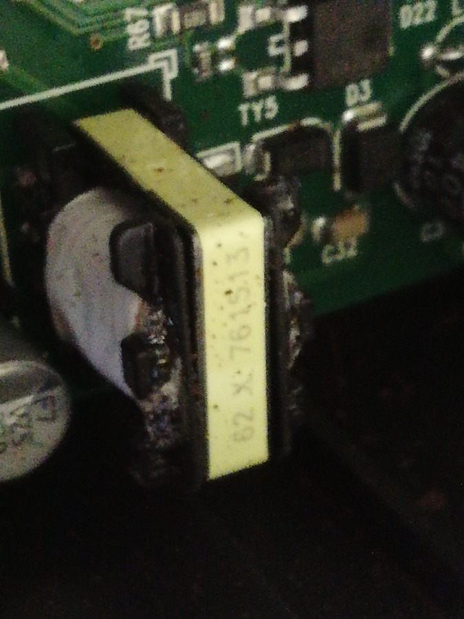

    Im Test Modus liegt am EV2 Magnetventil keine WechselSpannung von 230V an, es läßt sich nicht aktivieren. Auch nicht an der Dampfheizung. Ich glaube, dass die Leistungsplatine defekt ist. Ein Teil auf der Platine sieht irgendwie verschmort aus. Oder was meint ihr? Danke.
