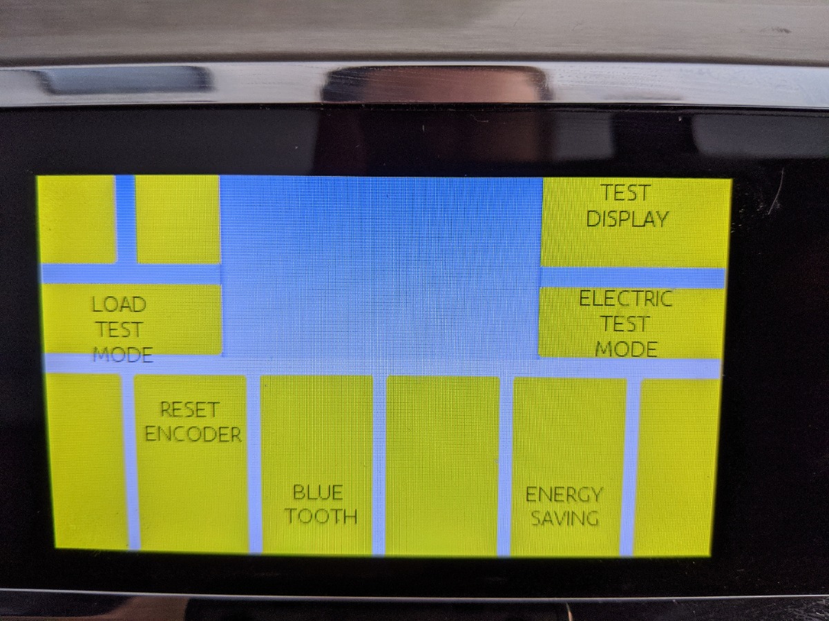

    Ich kann den Test-Modus aufrufen (über Schale raus und Display-Ecken drücken). Nur bin ich hier überfordert, was kann ich hier tun?

    Weiterhin habe ich über das Test-Menü den Punkt "Electric Test Mode" aufgerufen und dann EP2 geklickt.
    So wie ich es verstanden hatte, sollte dies ein Test für einen Kaffee sein. Die Maschine hat sich auch so angehört, als würde sie dies machen/testen.
    Leider kommt seitdem bei jedem einschalten die Meldung "Kreislauf füllen" und danach das bekannte "Time is expired".
    Das wäre jetzt nicht allzu wild, wenn ich noch in das Test-Menü käme. Trotz etlicher versuche komme ich da nicht mehr rein.
