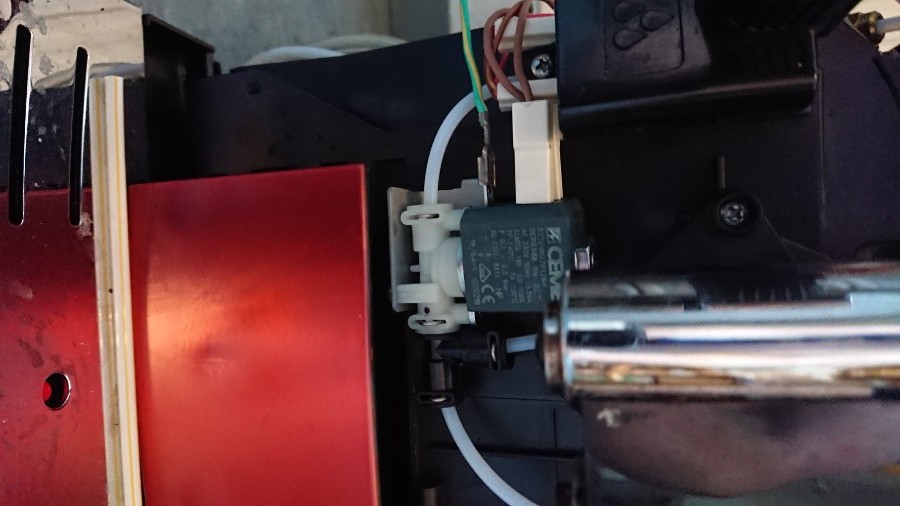

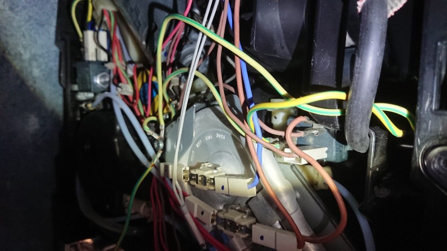

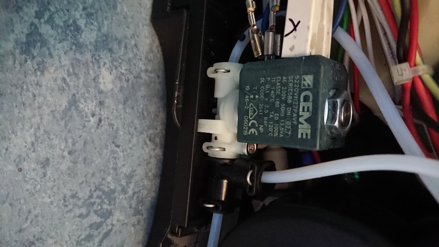

Hallo liebe Kollegen,
ich verzweifle hier noch und reiße mir bald die Haare raus
Ich kann weder Heisswasser beziehen, noch entkalken, da die Pumpe dann ganz Dumpf klingt. Sollte eigentilch eine Verstopfung sein. Kaffee beziehen und Spülvorgang geht normal.
Ich habe alle 3 Magnetventile gewechselt und auch den oberen Brühkolben.
Alle Schläuche sind durchgängig aber es landet immer wieder nach Abbruch alles im schwarzen Schlauch.
Ich weiß nicht mehr weiter. Könnt ihr mir weiterhelfen?
Anfangs dachte ich, dass ich die MV's in die falsche Flussrichtung montiert habe und dann auch gedreht, aber immernoch der selber Effekt. Connector ausgebaut und auf Durchgang geprüft habe ich auch.
![](https://www.kaffee-welt.net/index.php/Attachment/16049-Magnetventil-1-JPG/?thumbnail=1&s=325b31d9248757f636b16fcb8de6e0531ac8423b)
![](https://www.kaffee-welt.net/index.php/Attachment/16050-Magnetventil-2-JPG/?thumbnail=1&s=325b31d9248757f636b16fcb8de6e0531ac8423b)
