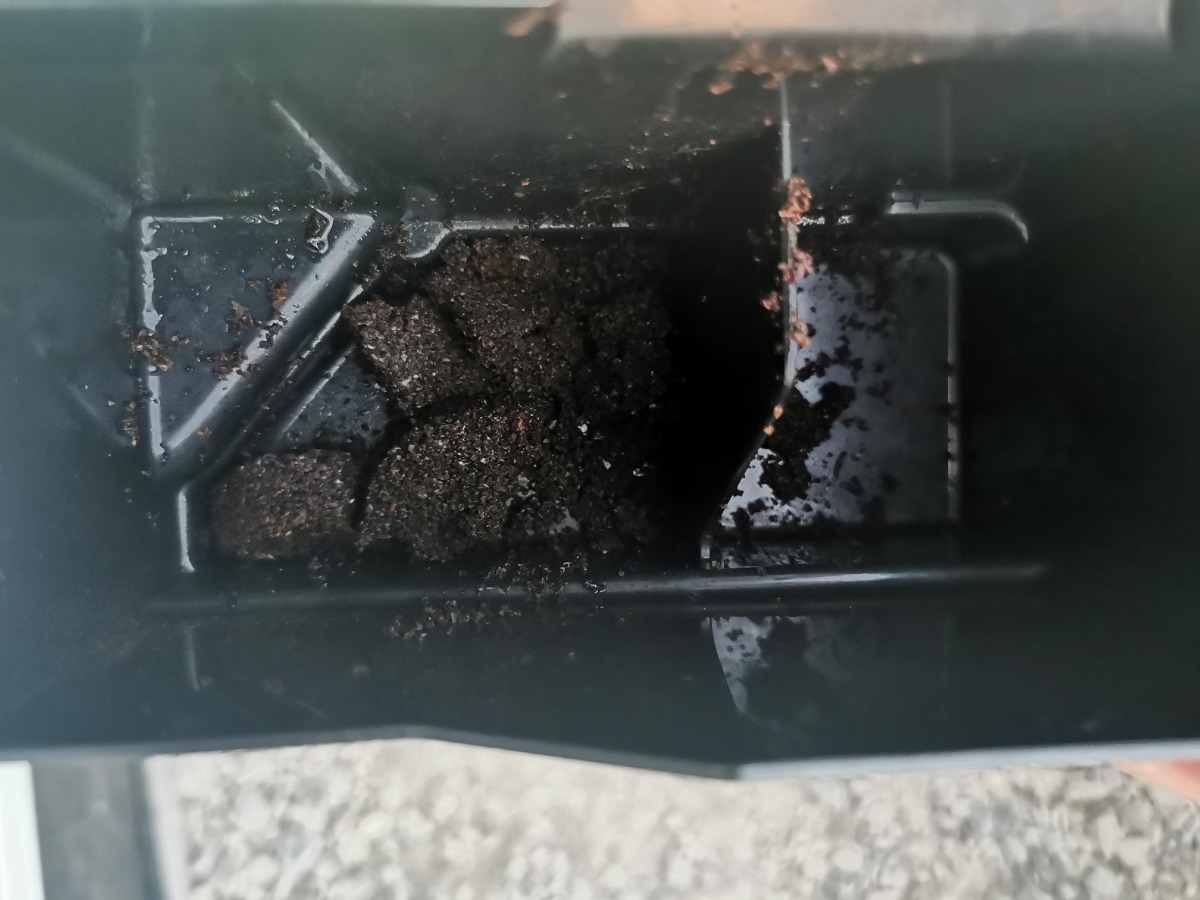

hab hier ein Problem mit meiner ESAM6700, ich hab hier schon Stunden mit lesen zugebracht aber irgendwie komm ich nicht weiter.
Es begann damit, dass die Maschine nach dem Anschalten keinen Spülvorgang mehr durchführte, der Innenraum immer sehr stark verdreckt war (Wasser und Kaffeepulver) sowie die Mahldauer egal auf welcher Stufe nur sehr kurz ca. 1/2 - 1 sek lief. Kaffee schmeckt auch nicht mehr richtig und ist sehr dünn.
Zwischenzeitlich habe ich folgende Reparaturen durchgeführt
- Oberer Brühkolben ein 2. mal zerlegt und gereinigt sowie Dichtungen getauscht
- schwarzer Schlauch abgebaut und gereinigt, war komplett dicht
- Reedplatine gewechselt und erneuert
- Mahlwerk 2mal auseinander genommen und gereinigt
- Brühgruppe zerlegt und gereinigt (zwischenzeitlich habe ich die Brühgruppe gegen eine neue ausgetauscht)
- Pumpe gegen eine neue getauscht
Durch die Aktionen läuft das MW jetzt wieder normal, jedoch bleiben die Tresterpuks weiterhin matschig und zerfallen sofort. Der Kaffee ist ebenfalls sehr dünn. (MW Einstellung auf Stufe 3)
Das silberene Sieb von der Brühgruppe sowie vom oberen Brühkolben werden übrigens auch immer recht "dreckig" durch die feuchten Tresterpucks.
Jetzt ist die Frage wie ich das wieder hinbekomme, das die Pucks fest sind, und vorallem, dass der Kaffee wieder was schmeckt.
Anbei auch mal ein Video, in der Hoffnung, dass es was zur Lösungsfindung beitragen kann.
dropbox.com/scl/fi/umnyjkzscd2…89vk2H0sc8EVs1FCYyIA&sm=1
Habt ihr noch eine Idee, was ich noch testen kann? Ich bin ratlos.
Danke und Gruß
Peter
