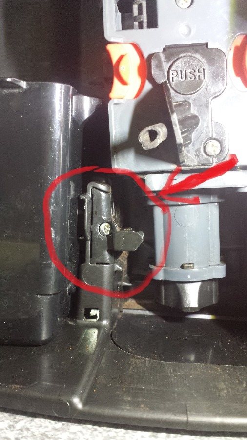

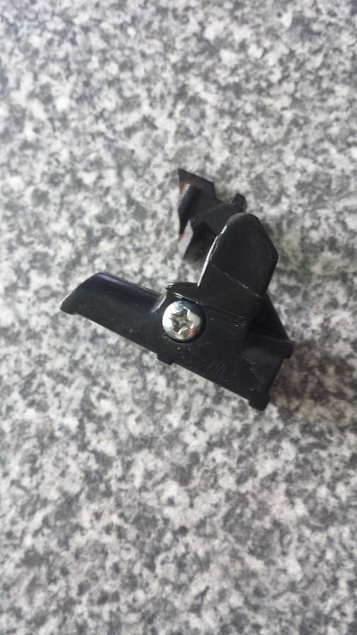

    Bei der ganzen Aktion ist mir ein Kunststoffteil abgebrochen, welches für die Betätigung des Tresterschiebers von Nöten ist.
    Ich finde das Teil nicht als Ersatztein.
    Hat jemand eine Explosionszeichnung oder weiß er wo ich das herbekommen könnte?

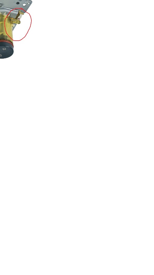

  • Hey,
    also die E-Nummer für Dein Bruchteil müsste die hier sein: 5332142600
    Oder auch z.B.: strickling-onlineshop.de/delon…zu-eam-esam-fuer-delonghi
    Für Dein anderes Problem ist von meiner Seite leider noch keine Lösung in Sicht - ich tu' nochmal denken.... :1f644:
    Hoffe konnte teilweise schon mal helfen.....
