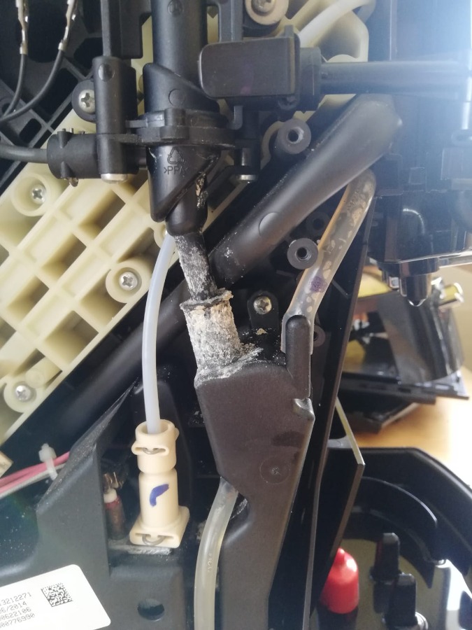

  • Vielen Dank für die Antwort. Das werde ich dann mal versuchen. Ich habe nochmal ein Video von der geöffneten Maschine gemacht 1xKaffee durchlaufen lassen, wo man deutlich sieht, dass das Wasser an 2 Stellen läuft und einmal das Spülen beim aufheizen, hier sieht man allerdings nur ein Tropfen, es läuft meist mehr Wasser.
    Eine weitere Frage wäre noch, ob es sich auch lohnt den Zulauf zum Milchschäumer zu erneuern oder speziell zu reinigen, da der unheimlich starkt verkalkt ist. Ich frage mich ob da eine Behandlung mit Essig bspw. ausreicht. Ich würde mich über weitere Rückmeldungen freuen. Wäre cool wenn ich es selbst reparieren kann.
