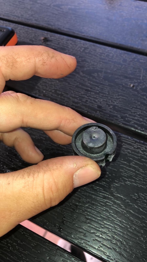

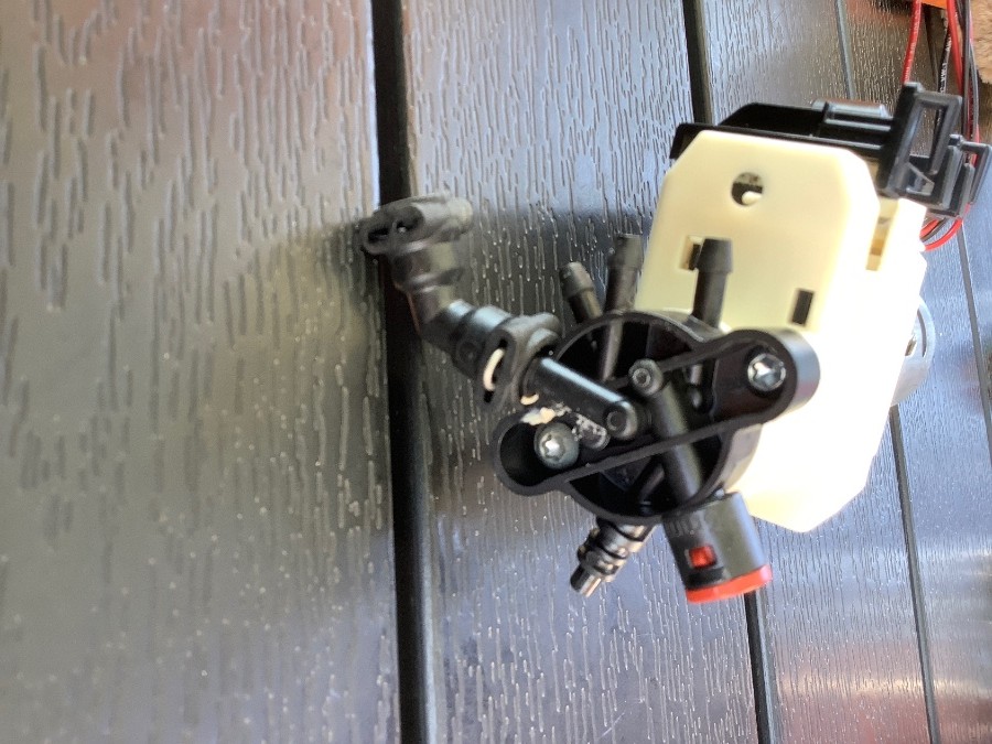

  • Hallo ja habe schon einen Mitnehmer bekommen aber ich galube das irgendwie die Startposition nicht passt . Muss der Pin in der Mitte stehen also auf 9 Uhr auf bezug Bild . Dazu dann den mitnehmer mit der Kerbe auch auf 9 Uhr einsetzten letzer versuch ..

  • Hallo.
    Die Komponeneten sind alle so gestaltet, dass Sie nur in einer Lage richtig zusammenpassen:
    komtra.de/forum/index.php/Thre…ikscheiben-und-Mitnehmer/
