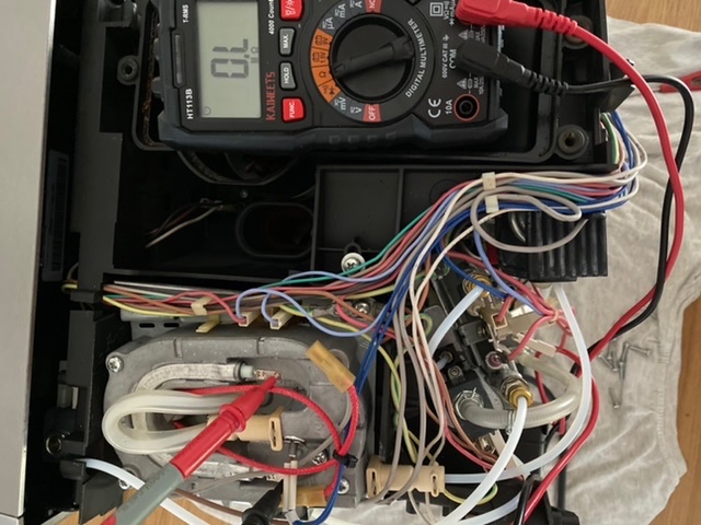

    Der Thermoblock hat direkt an den Anschlüssen tatsächlich unendlichen Widerstand. Ich messe hier direkt an den Kontakten der Spannungsversorgung, habe auch ein Foto angehängt. Mache ich da etwas falsch?

  • Alles schön.... oder auch nicht.. :1f610:
    Nur zur Kontrolle (der Block ist sowieso hinüber): Wenn Du jetzt die abgezogenen Stecker wieder an den Block anschliesst und dann an den
    gleichen Stellen misst, dann sollte dein Messgerät ca. 80 Ohm anzeigen.
    Du hast jetzt nur einen Heizkreis (den oberen) gemessen - dieser ist leider defekt.

  • Wenn ich an den gleichen Stellen mit angeschlossenen Steckern messe dann habe ich 29 MOhm...Kann das sein dass beide Kreise hinüber sind?
    Die Thermosicherungen samt Dampfheizung habe ich gerade vor ein paar Monaten gewechselt, danke aber für den Tipp :1f642:
    Werde mir dann wohl einen neuen Block samt Sensoren holen...
    Aber macht es Sinn auch noch die Triacs zu überprüfen oder reicht der Block-Wechsel?
  • Jo, ist zwar selten aber in der Tat ist bei Dir der kpl. Block gehimmelt.
    Was Du da jetzt gemessen hast, ist der Wert vom Triac (ein GUTER Wert !!!)
    Also nochmal, den Block ersetzen reicht. Die anderen Teile nach eigenem Ermessen. Die oben aufgeführten Teile würde ich mir "auf Lager" legen.
