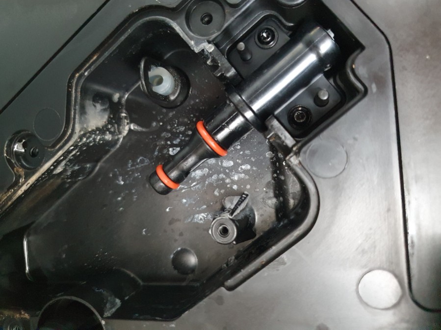

      Die Dichtungen an dem Auslaufstutzen hab ich geprüft und leicht gefettet, sehen für mich ok aus. Allerdings sind in dem Bereich des Stutzens Kalkablagerungen zu finden, die eventuell auf eine Undichtigkeit deuten (Siehe Foto).
      Man kann auch ein leichtes Zischen hören wenn die Pumpe spült. Den Auslaufstutzen (hoffe ich verwende die richtigen Begriffe) habe ich herausgeschraubt und auch eine Weile in Entkalker eingelegt- keine Besserung.

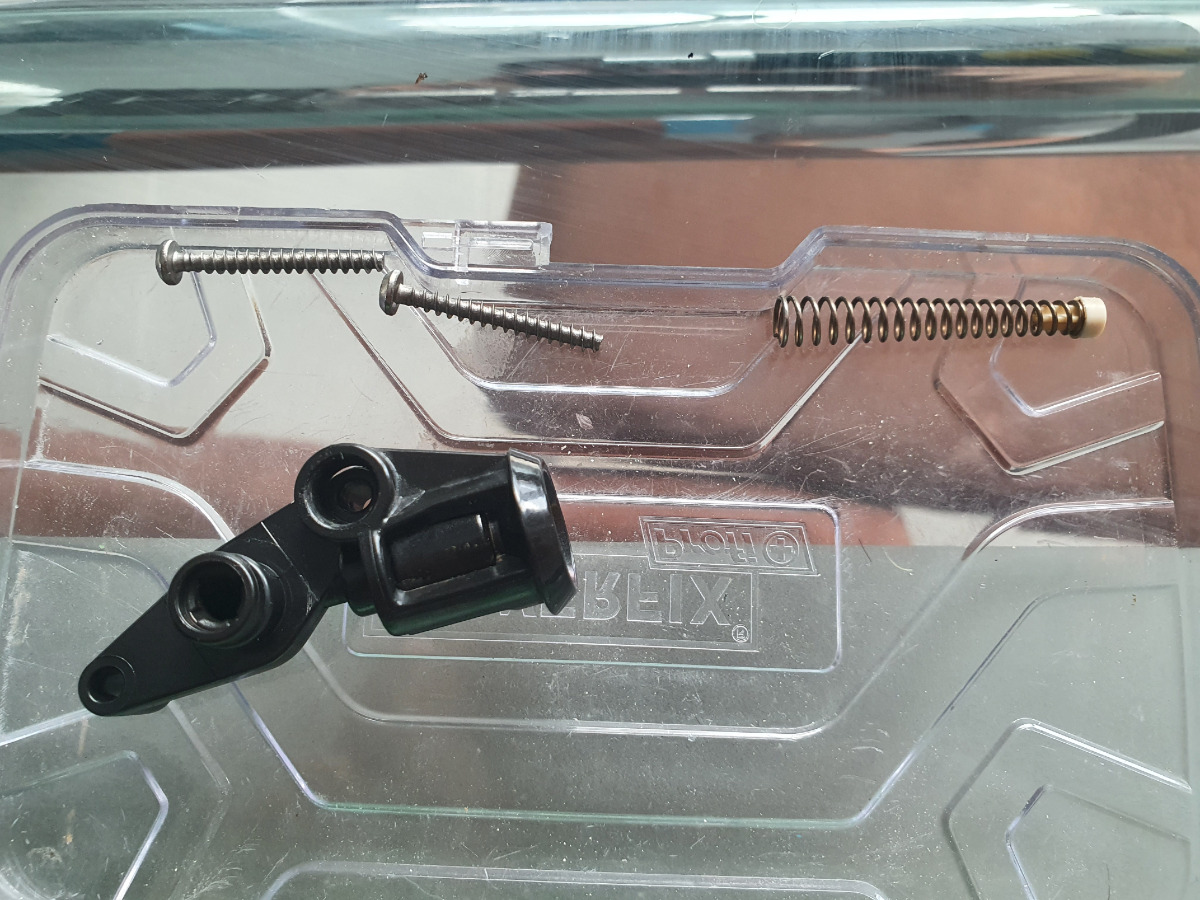

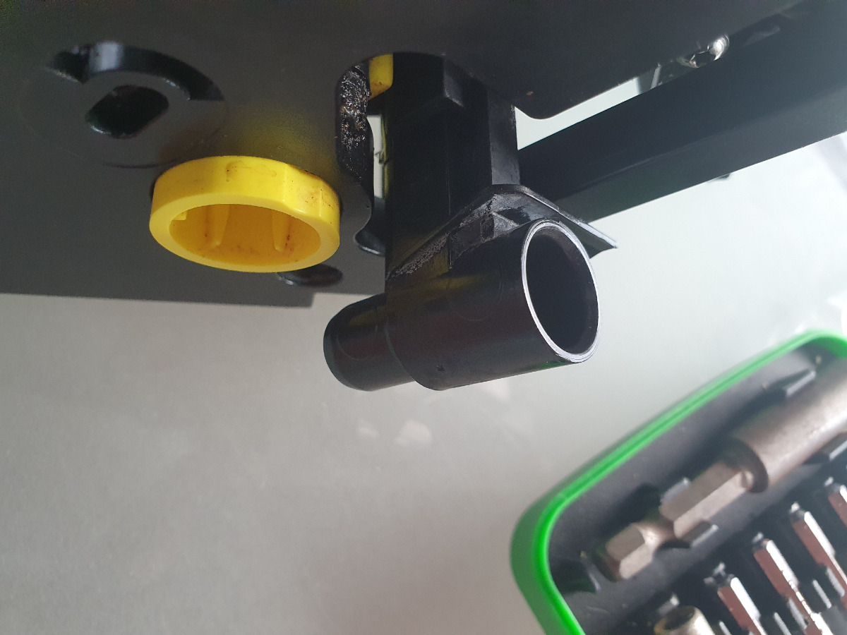

    • Ist da immer eine Kugel oder könnte es bei meinem Modell auch so ein Stopfen sein? Falls doch hab ich die Kugel jetzt trotz Warnung verloren, habe die Feder aber vorsichtig nach oben abgezogen und nichts weghüpfen gesehen!?
      Sieht nicht so aus als gäbe es da groß was zu reinigen.
      Das Gegenstück bekomme ich gerade nicht ab, da muss ich noch anderes Werkzeug besorgen (habe den Torx nur als Bitaufsatz und komm damit nicht durch das Loch). Auch hier sieht man Kalkablagerungen am Rand.

    • Ich lehne mich jetzt mal weit raus und behaupte, dass die Pumpe defekt ist.
      Beim Spülvorgang wird die Pumpe nicht mit voller Leistung angesteuert. Sinn und Zweck ist es, dass sehr heißes Wasser langsam durch die Leitungen fließt.
      In der Pumpe ist eine Kunststoffkugel, diese nutzt sich mit der Zeit ab. Original hat dies 4mm, unter 3,8mm wird es kritisch.
      Habe jetzt aber auch schon festgestellt, dass ein Austausch der Kugel nichts bringt, da anscheinend noch andere Teile leiden.
      Neue Pumpe kostet unter 20€.
