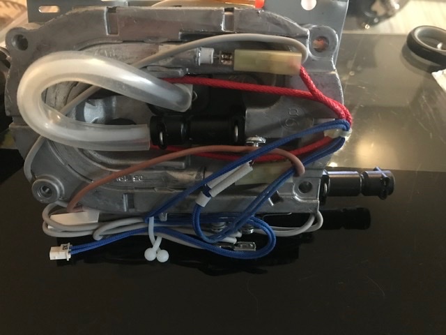

ich habe zwei ESAM4400,
Maschine 2 habe ich schon vor ca 1,5 Jahren in den Keller gestellt, da sie sehr lange zum aufheizen braucht, diese soll nun wieder laufen, da Maschine 1 ganz aufgegeben hat.
Wenn ich Maschine 1 anschalte fliegt der FI, stecke ich das Getriebe ab bleibt er drin. Die Brühgruppe ist die letzte Woche schon nicht mehr ordentlich zurück gefahren.
Zudem ist der Thermoblock undicht, habe ich gesehen als ich ihn ausbauen wollte für Maschine 2.
Maschine 2 braucht ca 4 Minuten zum aufheizen.
Heute habe ich die beiden Temperatursicherungen an der Dampfheizung und den NTC von Maschine 1 testweise eingebaut, braucht noch immer ca 4 Minuten zum Aufheizen.
Tassenwärmer wird warm.
Hat jemand eine Idee was es noch sein könnte?
Vielen Dank schon mal.
