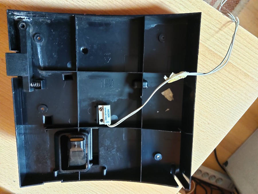

    Hallo liebe Gemeinde,
    kurze Frage - ich bekomme eine Fehlermeldung " Brüheinheit einsetzen ", obwohl diese drin sitzt.....
    Habe das Gerät fast vollständig überholt, der Brühkolben war total dreckig, es lief Wasser oben drüber, Trägerbleche eingerostet, und, und und....natürlich neue Dichtungen ....
    Nun, vermute ich , dass der Sensor, der in der Tür vorne sitzt eine Macke hat. Könnte sein, das ich ihn selbst irgendwie aus "Versehen" kaputtgemacht habe. Was ist das für Sensortyp ? Hall? Wie kann man ihn überprüfen ?
    Im Netz finde ich nicht wirklich etwas brauchbares darüber....
    Wäre sehr dankbar für einPaar Ratschläge :1f609:
    lG :1f642:
    Andy
    PS: gerade im Netz nach dem Datenblatt gesucht, finde nur Reedsensor für Wassertank , von einem Sensor in der Tür gar nichts zu finden.....
    Andy
    Dieser Beitrag wurde bereits 2 mal editiert, zuletzt von mecenasandy ()
  • :1f631: das war ungefähr mein Gesicht, als ich das Bild gesehen habe. Ich dachte eigentlich, dass es bei der ESAM Baureihe oder baugleiche so wie deine keine Überraschungen mehr gibt. Allerdings hatte ich die AEG nie in den Fingern. Soweit ich weiß, hat die die Kannenfunktion und dieser Reedschalter sollte für Vorhandensein der Kanne sein. Also hat der mit deinem Problem nix zu tun.
    Der Fehler sollte vom oberen Endschalter am Brühkolben kommen. Vielleicht sitzt der nicht richtig oder ist nicht angeschlossen oder defekt (ist ein Öffner).
  • Vielen Dank Stefan :1f642: bin zwar Elektroniker, aber mit Kaffeemaschinen nicht wirklich vertraut. Der Hinweis auf den oberen Mikroschalter war Volltreffer, er hat sich irgendwie "verhängt".... Alles wieder OK.
    Andere Frage zu dem Türsensor : ist es ein Reedkontakt oder Hall ? Finde nichts unter der Bezeichnung....Für Reedkontakt müßte die Kanne aber magnetisch sein, es ist aber Edelstahl, ich tippe dann eher auf Hallsensor.....frage aber lieber einen Fachmann :1f44d:
    Andy
  • Reedkontakt. Die Kanne ist zwar aus Edelstahl, aber welcher V2A ist heutzutage nicht magnetisch :1f609:
