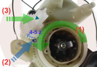

    Foto von der Grundeinstellung des Mahlwerks im Anhang- denke aber das bei dieser Maschine das so nicht passt !?
    Den Mahlring (1) so stellen, dass die werkseitige Markierung (2) so steht wie auf dem Bild zu sehen. Die Mahlgradverstellachse (3) hat oben eine kürzere Seitenflanke( ). Die Mahlgradverstellachse sollte dann so stehen dass diese ca. 4-5 Zähne von der blauen Markierung (2) auf dem Mahlring entfernt ist.

  • speedman schrieb:
    Hallo,habe Probleme mit meiner Maschine: Kaffee schmeckt wässrig u. bitter, der Trester ist matschig und zerbösselt gleich, -nach jeder Reinigung kommen 3 Kaffees und dann ist auch Pulver in der Maschine verstreut.
    Ich glaube nicht, das das mit dem Mahlwerk zu tun hat.
    BG schwergängig oder Antriebsspindel, oder der schwarze Schlauch am OBK verstopft.
    Gruß Peter :1f920:
