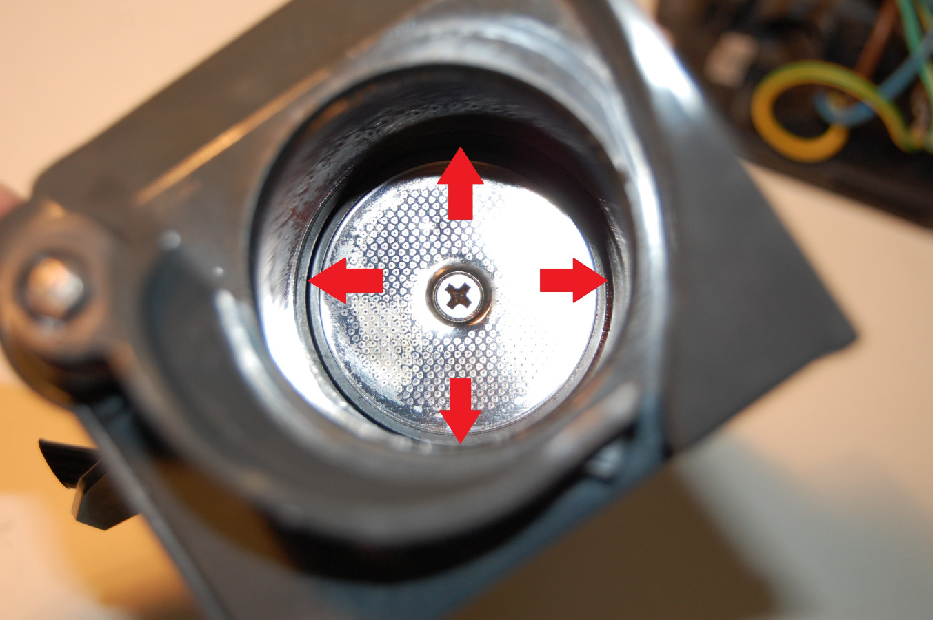

  • Das könnte von der Brühgruppe kommen. Hast du die beiden großen Oringe gewechselt?
  • Ja, die Ringe und die Zylinderwandung.
  • Ja, siehe unten im Bild
      281,36 kB, 1.353×900, 79 mal angesehen
  • Überbrück doch erstmal die Türe, damit du was siehst. Türe überbrücken: Fronttüre öffnen und von oben auf die Türe schauen, dann siehst du eine "Nase" vorschauen. Diese Nase geht beim zumachen in eine Aussparung. Wenn du in diese mit einer Lampe leuchtest, siehst du den Microschalter. Diesen kannst du z.B. mit einem Stück Pappe überbrücken. Und halte eine Tasse unterm Brühgruppenauslauf die du aber rechtzeitig wieder wegziehen musst!
