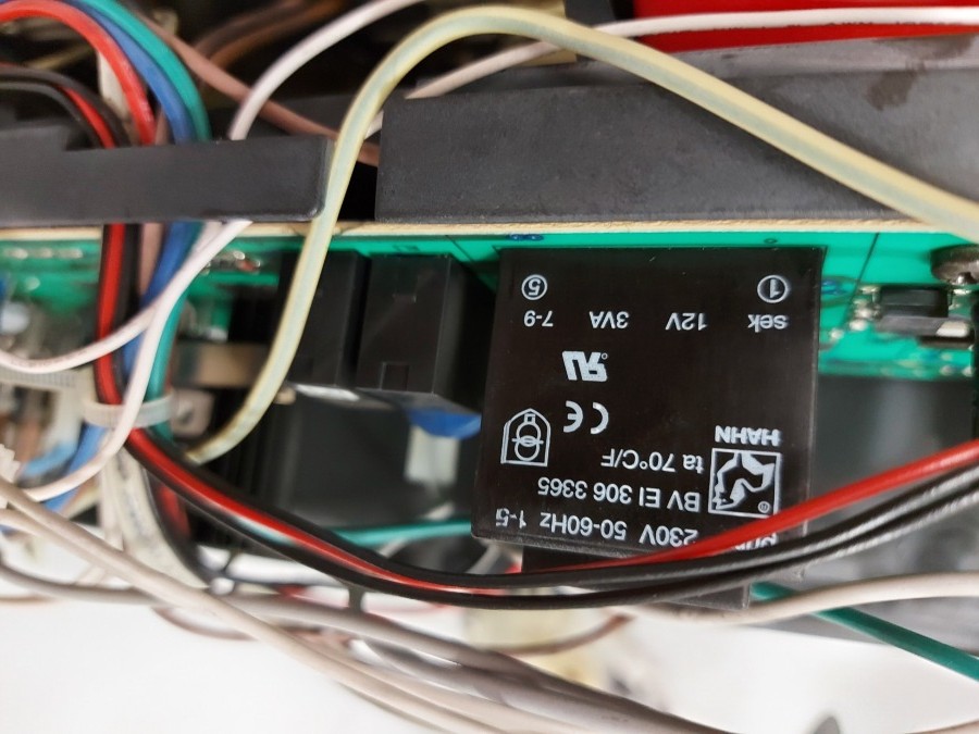

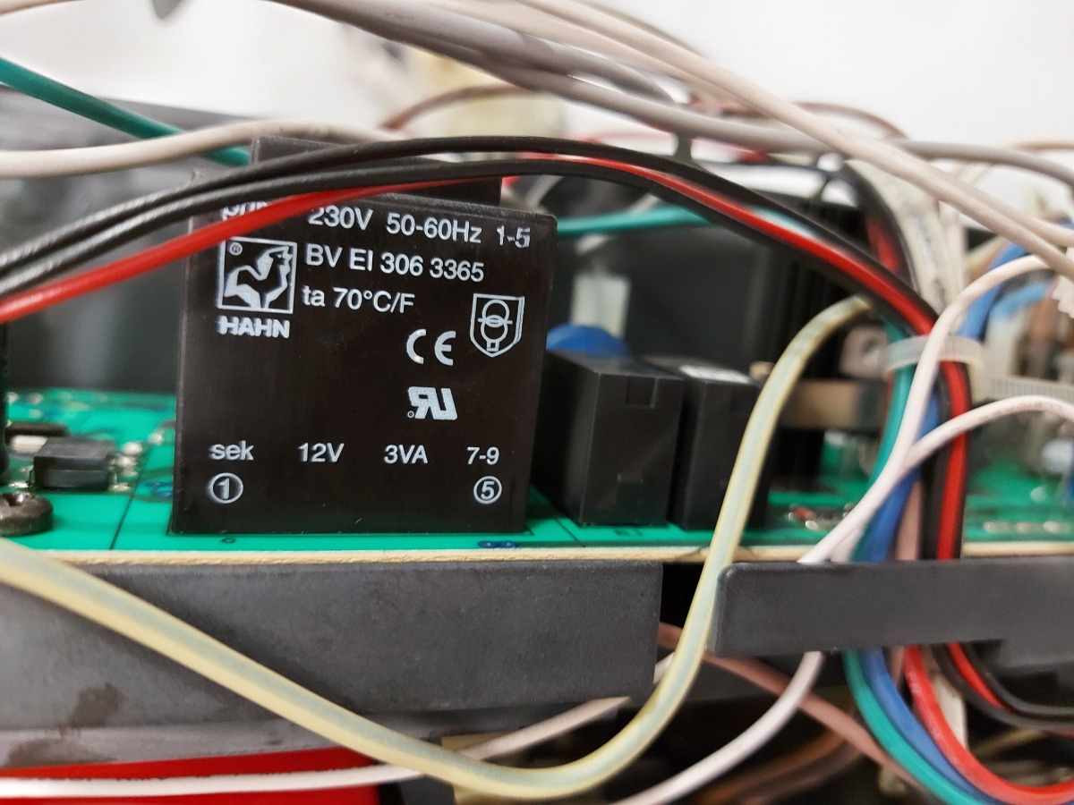

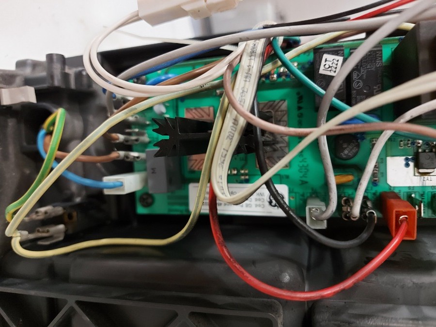

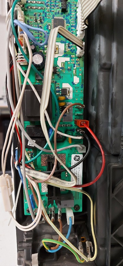

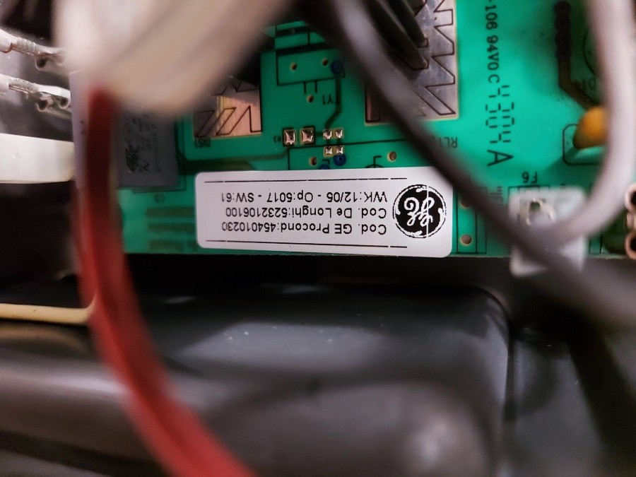

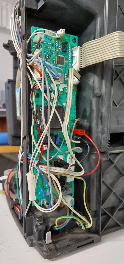

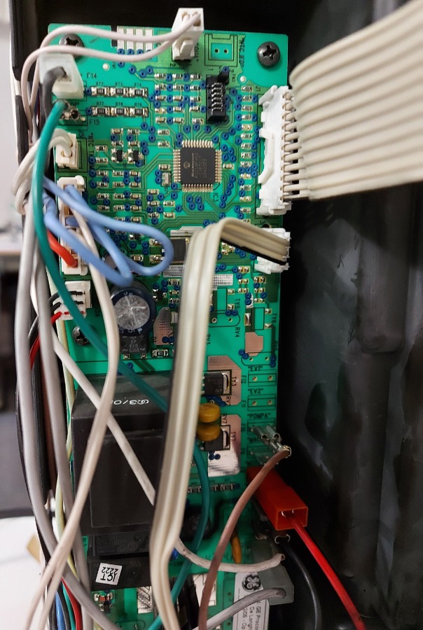

  • Also hier sind erstmal die Bilder von der Platine

  • Das ist ja wirklich noch eine alte EAM :1f631: . Thermoblock total hinüber und evtl. die Leistungselektronik. Ich würde dir empfehlen, sie zu beerdigen. Du bekommst überholte ESAM`s schon für ca 130 Euro, da ist das Geld besser angelegt

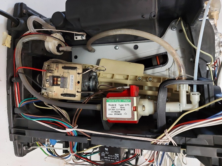

  • Ist der Thermoblock das verkalkte Ding oben auf der Maschine?

  • Sie können ein neues Platin für 65 Euro bekommen, aber Ihre Probleme können weiterhin bestehen. Überprüfen Sie in Bezug auf die alte Platine, ob 220 V den Transformator erreichen. Deloghi-Platinen sind selbst für mich nur schwer zu reparieren, besonders wenn keine elektrische Zeichnung vorhanden ist.

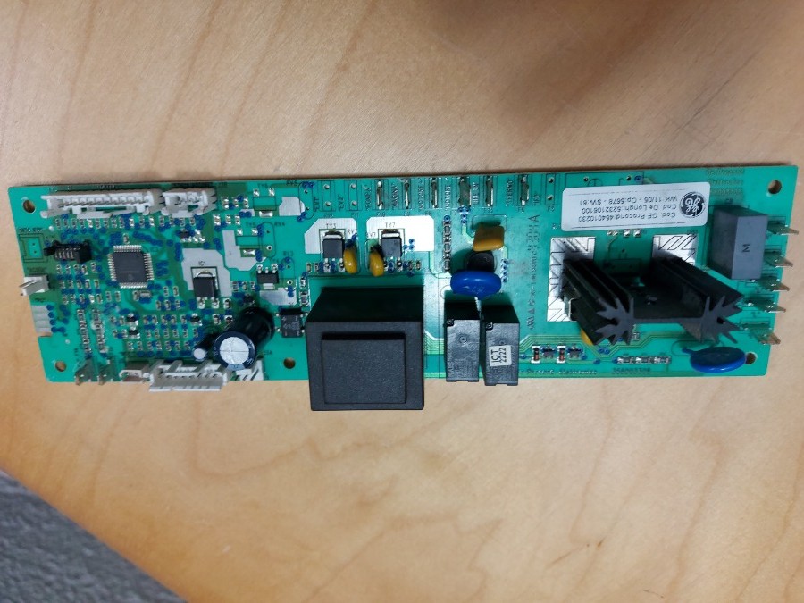

  • Also ich habe mir jetzt mittlerweile eine "neue" Platine auf Ebay gekauft (gebraucht allerdings).
    Jetzt stellt sich mir natürlich die Frage, ob ich die neue Platine einfach einbauen soll, oder erst den Fehler im ganzen System identifizieren soll.
    Denn wenn es an etwas anderem gelegen hat (zB ein Kurzschluss), dann zerschieße ich mir damit ja auch die neue Platine...

  • Wenn der FI geflogen ist, ist der Thermoblock defekt. So verrostet der aussieht, wird man den Brühkolben auch revidieren müssen, bzw. beides neu kaufen.
    Die Leistungselektronik kann durch den Kurzschluss des Thermoblocks schaden bekommen haben. Somit würde ich die neue Platine nicht einbauen, bevor der Thermoblock erneuert wurde.
    Wenn man Thermoblock und Brühkolben im guten Zustand günstig evtl gebraucht bekommt, könnte es sich lohnen, wenn man spaß am basteln hat.
  • Jo, Tach....
    Eine Fehlersuche im Spannungslosen System wird schwierig. :1f60f:
    Du könntest die "neue" Platine einbauen, aber OHNE die Heizungen und den Motor an der Leistungsplatine anzuschließen :2757:
    Dann sollten wenigstens ein paar Lampen leuchten.
    Die "alte" Platine kann man wieder zum "Laufen" bringen. Triac, Spannungsregler, etc. kann man ersetzen.
    Ist nämlich noch eine konventionelle Stromversorgung mit nem' schönen, alten Trafo - unter normalen Umständen unkaputtbar :1f61c:
    Vor Allem Schaltfest beim Ein- und Ausschalten.
