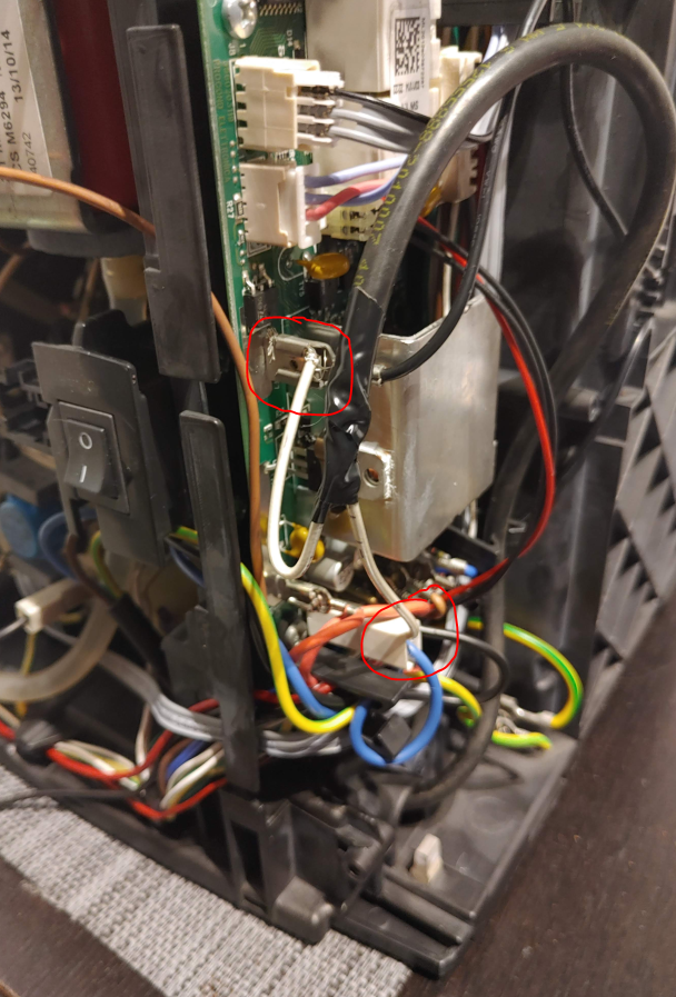

  • Ich konnte das Problem nicht lokalisieren und da es 90% die Hauptplatine ist, würde sich auch eine korrekte Reparatur nicht Lohnen. Ich habe es folgend gelöst:
    - Bezug mir Pulwerkaffe ging normal.
    - habe das Mahlwerk über einen externen Schalter angeschlossen
    - Paralell zu der existierenden Anbindung
    - vom blauen N Anschluss (nach Hauptschalter) über ein Kabel zu einem Schalter (230V !) dan zum Anschluss wie am Bild
    - das Kabel unten duchch und beim Stromanschluss raus, Länge cca 50cm (Gehäuse nicht beschädigt)
    Verwendung is folgende:
    - Gerät einschalten, warten bis es 'Fertig' ist
    - Kaffe Menge auf 0 - Pulver Einstellung
    - Bypass Schalter für 7 sekunden einstalten, das Mahlwerk startet und 7s sind cca Hälfte des Reglers wen er ging (am Zweitgerät nachgemessen)
    - 1 Tasse Bezuk starten...
    Hoffe es hilft vielleicht jemandem um des Leben des Gerätes zu verlängern...
    Lubo
