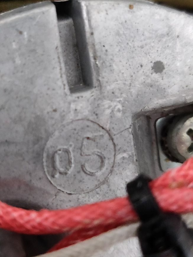

Bei der PDF-Datei mit den Durchmessergrößen bin ich nicht ganz schlau geworden, daher habe ich ein Bild meiner Jetzigen angefügt. Sehe ich das richtig, dass ich einen mit 5mm Durchmesser habe?

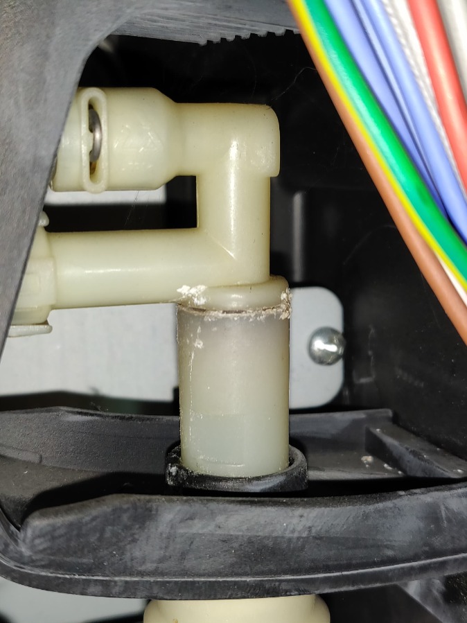

Auf dem zweiten Bild sieht man das Überdruckventil, scheint ja undicht zu sein, reicht da erfahrungsgemäß der Wechsel des Gummis oder lieber komplett neu?

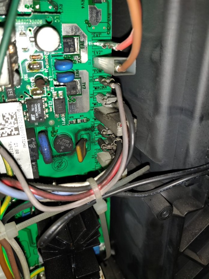

Das dritte Bild zeigt die Platine, sah die bei euch auch so "versaut" aus, als ihr die Maschine geöffnet habt?
