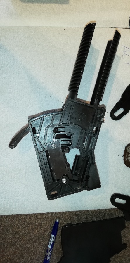

  • Hallo Michael,
    danke fuer dein Feedback. Das mit den Schrauben hatte ich schon entdeckt und korrigiert, hat aber leider nichts gebracht.
    Der Rückläufer ist das das gebogene Teil was oben aus der Brühgruppe rausschaut? Es stimmt, die alte Brühgruppe hat das, die neue nicht, da geht das Teil flach nach unten. Kann es daran liegen? Kann ich die neue Brühgruppe trotzdem nutzen? Wenn ja wie?
    Viele Grüße, Klaus
  • Es ist eine revidierte Brühgruppe. Wie man auf den Bildern sieht scheinen es doch 2 Arten zu sein, da bei der alten der untere Teil geschwungen und bei der anderen gerade nach unten geht. Ich weiss aber nicht ob das einen unterschied macht. Helfen die Bilder oder benötigst Du noch mehr Detailaufnahmen?

  • Die klemmt ja nicht, sondern der Motor will sie weiter nach oben transportieren. Nach dem Wieder einschalten läuft sie ja auch problemlos nach unten.
    Da du schreibst das die alte Brühgruppe problemlos geht muss der Fehler an der Brühgruppe liegen.
    Der untere Kolben ist fest auf der Zahnstange? Sicher das die Sperrklinken ok sind und kein Rückläufer passiert?
    Ist alles irgend wie ein wenig komisch.
    Einzig ein verpolter Motor würde mir da noch einfallen, aber den hattest du ja nicht weg, oder?

  • Hallo noch mal Klaus !
    Bau einfach die neue bzw. revidierte Brühgruppe noch mal aus und prüfe im ausgebauten Zustand durch drehen am großen weißen Zahnrad, ob sich die Teile ohne zu blockieren oder zu haken leicht drehen bzw. bewegen lassen.
