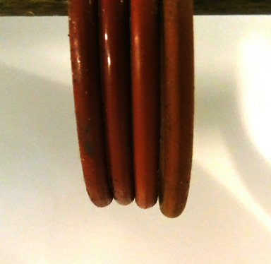

  • Hallo bin ebenfalls sauer,
    ich habe das gleiche Problem, habe nacheinander von 4 verschiedenen Händlern Ringe gekauft (Ebay) und die Brühkolbendichtungen ausgetauscht.
    Zuvor habe ich die Kolben im Ultraschallbad mit scharfem Reiniger gehabt, die feinen Löcher mittels Nadel durchgepruckelt, mit Druckluft rückwärts geblasen usw.
    Trotzdem fließt die kleine Schale unter der Brüheinheit nach nur wenigen Bezügen über und an der Brüheinheit sieht man die Spuren vom Überlauf.
    Jetzt kommt´s! ... Es liegt wohl an den neuen Ringen! Rein zufällig habe ich die Ringe mal zusammengelegt und genau übereinander gestapelt.
    Alle Ringe aufm Foto waren kurz (ca.20 Bezüge) verbaut und sind leicht erkennbar von verschiedener Größe.
    Da sind wohl einige Glücksritter bei Ebay unterwegs, die sich sonstewo Ringe zusammenkaufen und mit gesundem Aufschlag ihr Taschengeld aufbessern.
