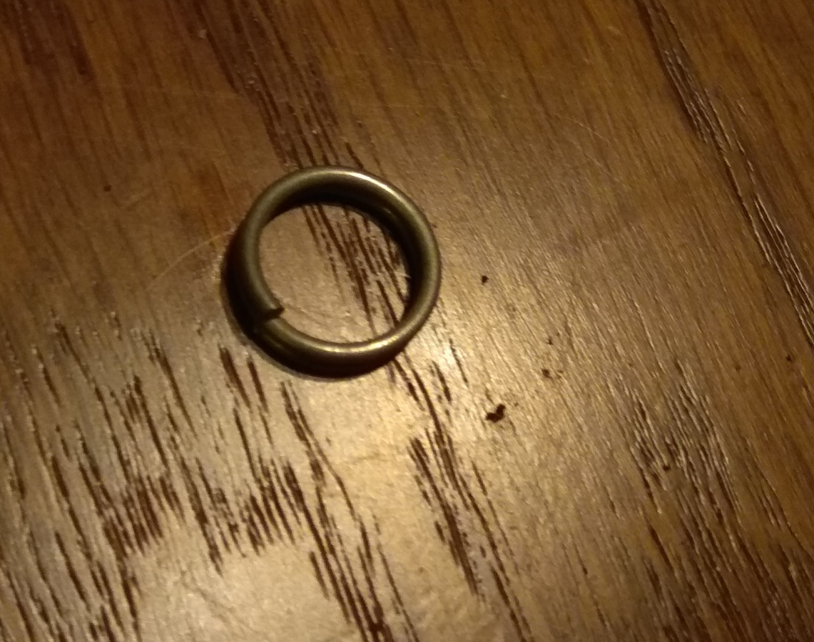

    da wir leider im Kaffee ein Stück Holz oder extrem harte Schale hatten, war die Mühle blockiert. Ich habe sie nach der hiesigen Anleitung zerlegt und leider sind ein paar kleinere Fragen offen:
    - Fettet man die Kugeln, die auf den Federn sitzen leicht ein?
    - Mein oberer Mahlkegel hat innen eine grüne Markierung an einer Seite - trotzdem egal wie herum er rein kommt? Da in der Anleitung nichts dazu stand, habe ich leider nicht darauf geachtet, als ich ihn raus nahm. [img]https://www.kaffee-netz.de/styles/default/xenforo/clear.png[/img]
    Als ich die Maschine gerade drehte, fiel mir ein kleiner Federring entgegen. Leider habe ich keine Ahnung, wo der hingehört. Wäre nett, wenn mich einer von den Profis aufklären könnte.
    Foto im Anhang.
    Hilfe wäre nett.

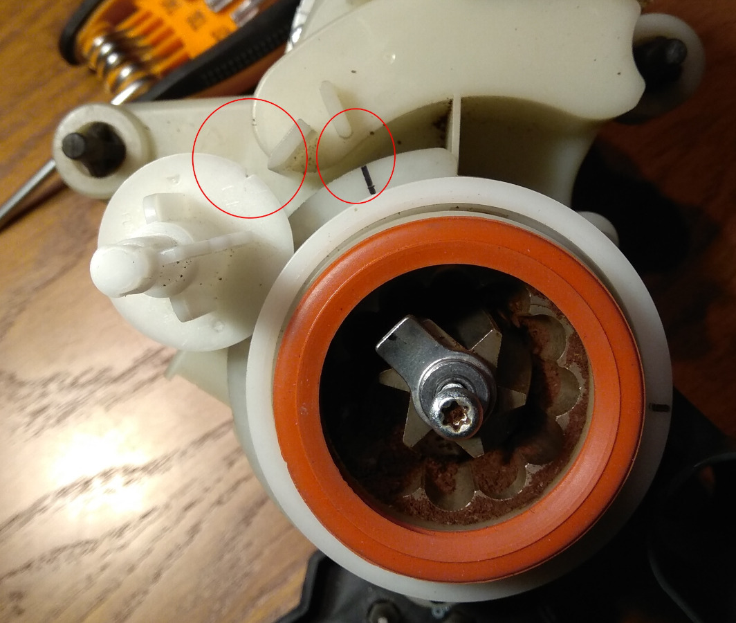

  • Wollte mir gerade einen Kaffee ziehen, aber hatte keinen Erfolg. Mahlwerk läuft, wirkt aber so, als wäre es _viel_ zu fein. Ich vermute mal es spielt eine Rolle wie herum der Kegel (oben) vorher war. Ich hatte es mir nicht notiert, da in der Anleitung kein Wort dazu stand. :2639:
    Ich verstehe es aber schon richtig, dass diese beiden Punkten die Justierung des Mahlwerkes sind und nach wie vor auf "Standard" stehen oder? Also Kegel um eine Position drehen und nochmal probieren? :1f612:
    Bisher geprüft:
    - Kugeln sitzen an Ort und Stelle.
    - Oberer Mahlkegel mal gedreht (brachte nichts)
    - Geprüft ob das Mahlwerk ink. Förderrad an sich sauber läuft (tut es)
    Mahlgrad auf dem Foto ist eingebaut dann ~Stufe 5. Ob da der Fehler liegt, ka. Ring zur Mahlgradverstellung/Justierung hatte ich nie unten. :1f612:
    Sie läuft wieder *schlüüüürf*. Woran es nun lag, weiß ich aber immer noch nicht so wirklich. Muss der obere Kegel in genau eine Richtung drauf und wenn ja, woran erkennt man es? Ich vermute das es daran lag. Der Kebel hat innen auch einen grünen Punkt, nur wohin der musste, keine Ahnung.
    @Heini-22:
    Habe eben die Front noch abgenommen und die Torxschraube gefunden. Mit Gefühl ein klein wenig mehr angezogen und das Spiel am oberen Brühkolben war weg! Danke nochmal :1f642:
