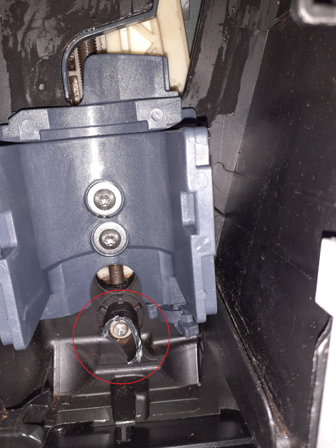

ESAM BG: Plastik Teil von Chassis abgebrochen --> zu reparieren?

Ich habe jetzt ca 1h alte Bilder gesichtet, Konversationen gelesen, leider vergebens. Anscheinend ist das damals alles über Whatsapp gelaufen und das habe ich alles gelöscht. Er hatte es auf jeden Fall mit einem passenden Metallröhrchen geflickt. Im Endeffekt ist dieses Röhrchen ja nur dafür zuständig, daß die Brühgruppe auseinander gezogen wird. D.h. wenn du ein Röhrchen mit einem passenden 2K Kleber einklebst, die BG ist leichtgängig ist und evtl die Federn der Sperrklinke etwas einkürzt, sollte das funktionieren.Gruß Stefan
Ja, ich bin schon angefangen mit basteln
Habe leider nicht ein wirklich gutes Roehrchen (richtige Durchmesse), aber ich will etwas machen mit das Plastike von ein Edding marker glauebe ich.
Morgen werde ich ein Photo posten.
Problem ist auch das so viel Plastic abgebrochten ist das ich ein Roehrchen nicht mehr wirkleich darien schieben kann... -
