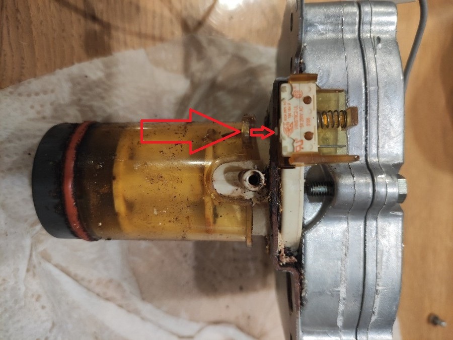

  • So, ich habe nun den Thermoblock / Bruchkolben nach Anleitung ausgebaut. (Siehe Bilder im Anhang)
    Sieht ganz danach aus, als wäre dieser irgendwo undicht, da einiges an Rost zu sehen ist.
    Der Endschalter sieht eigentlich noch ganz gut aus, bzw. sitzt vermutlich noch an der richtigen Stelle. Aber ich denke da der Brühkolben relativ schwergängig ist braucht der Motor zu viel Kraft oder habe ich da einen Denkfehler?
    Ich werde nun erstmal den Brühkolben zerlegen und versuchen zu reinigen oder was schlagt ihr vor?
    Oder sollte ich mich generell nach einem neuen Thermoblock + Brühkolben umschauen?
    Danke und Gruß Chris
    Korrekt gedacht :1f44d: .
    Allerdings ist die Maschine keine ESAM, sondern eine EAM. Ich bessere das gleich mal aus. Die EAMs waren vom Mahlwerk her ziemlich laute Gesellen. Ich würde da nicht mehr so viel investieren. Es ist fraglich, ob du den Thermoblock noch zerstörungsfrei vom oberen Brühkolben lösen kannst, da die eine Schraube vermutlich abreissen wird (Rost).
    Könnte sein, daß es nur am großen Oring liegt, daß der Motor zuviel Kraft braucht. Könnte aber auch am Antrieb liegen. Schwer aus der Ferne zu bestimmen. Verwendet deine Mutter überhaupt den Milchschäumer?
  • @Stefan Zunächst erst einmal Danke dir für deine Hilfe.
    Du hast Recht - einer der Schrauben lässt sich nicht lösen. (Diese lasse ich gerade Rostlöser einwirken)
    Von meinem Verständnis her drückt die Brüheinheit, welche nach oben fährt, gegen den Plastikvorsprung am Brühkolben (großer Pfeil), welcher wieder rum den kurzer Weg nach oben (kleiner Pfeil) gegen den Endschalter fährt oder?
    Der der "kurze Weg" meiner Meinung nach sehr schwergängig ist, könnte es daran liegen oder?
    Wie könnte ich konkret prüfen ob, es am Antrieb liegt?
    Und ja, meine Mutter nutzt den Milchschäumer (wobei ich nicht ganz verstehe worauf deine Frage abzielt)
    Der innere Kolben der Brühgruppe (silberner Sieb) drückt gegen den oberen Brühkolben (schwarz-brauner Sieb).
    Und das ist normalerweise schon ziemlich schwergängig.
    Kann sehr gut sein das durch den Rost der Bruehkolben nicht mehr perfekt im Winkel von 90 Grad steht --> und dann muss der Motor sehr schwer arbeiten um den Endschalter zu erreichen.
  • Bau den Thermoblock nochmal ein, aber entferne vorher den großen Oring. Dann gehst in den Testmodus und probierst ob die Brühgruppe sich jetzt ohne Probleme rauf fahren lässt.
