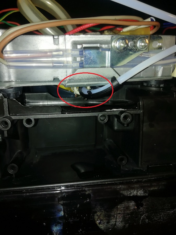

    Was ich herausgefunden habe ist, das Wasser von der Pumpe durch den Thermoblock bis vor das erste Magnetventil gefördert wird. Ziehe ich hier den Druckschlauch ab, kann ich eine Tassenladung heisses Wasser abrufen. Ziehe ich den Schlauch hinter dem Magnetventil ab, kommt nichts heraus.
    Ich habe dann über die Diagnosefunktion das Ventil von Hand angesprochen hat auch funktioniert.
    Ich habe es heute trotzdem mal gegen ein neues getauscht, weil ich einen mechanischen Fehler im Ventil vermutet hatte. Leider hat das keine Verbesserung gebracht.
    Im Testmenü kann ich beide Ventile ansteuern, ich höre bei beiden ein Klicken.
    Anbei ein Bild, das rot umkreiste Ventil meine ich. Bis dahin kommt Wasser aber es lässt nichts durch.
    Da ich es ja über das Diagnosemenü ansprechen kann, schließe ich einen Kabelbruch aus. Habt ihr eine Idee? Ist die Ansteuerung kaputt? Wenn ja, was bedeutet das? eine neue Patine?

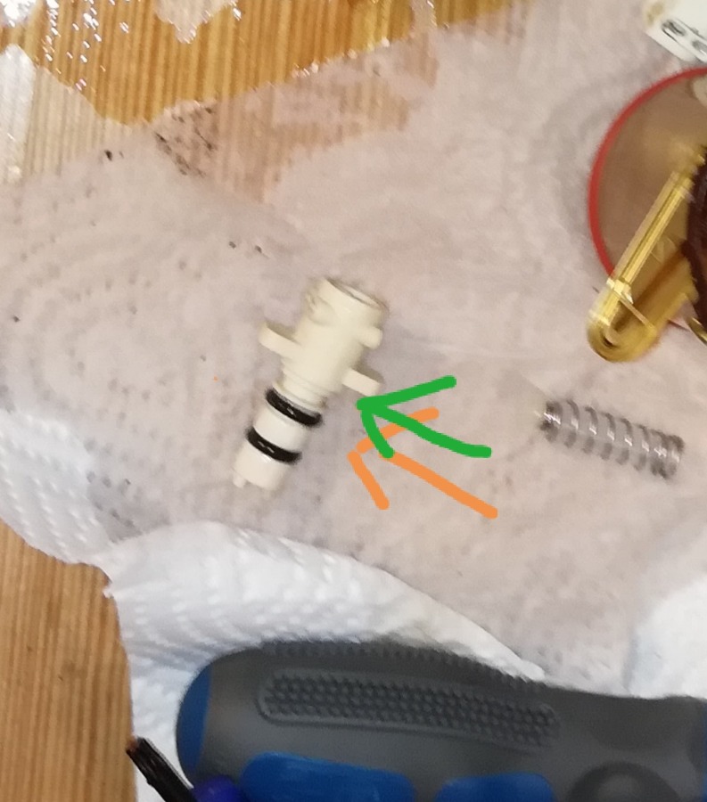

    Den Tipp habe ich gerade mal probiert. Ohne Sieb und Crema Ventil kommt tatsächlich ein leichter Strahl aus dem Auslauf. Was mich aber wundert ist, das aus der Verbindung zwischen dem Thermoblock und der oberen Brühgruppe auch sehr viel Wasser läuft. Hier habe ich ja überall neue DIchtungen eingesetzt. Sind die vlt. nichts?

  • bastian8v schrieb:
    was ist ein Raccordanschluss, sind das die Doppelmuffen? :1f602:
    Das ist die fachliche Bezeichnung für Steckverbinder für Druckleitungen im Bereich der KVA -Technik. :1f607:
    ? statische Steckverbindung für elektrische Spannung... ---- >>>>>> STECKDOSE :1f609:
    Vielleicht sitzt der O-Ring nicht richtig / defekt. Kannst Du den Schlauch, wenn die Klammer drin' ist, ein wenig rausziehen (Spiel).
    Er sollte sich nicht bewegen lassen. O-Ringe werden immer mit Lebensmittelechten Fett eingesetzt.

    Eigentlich habe ich alle Dichtungen mit Silikonfett eingesetzt. Es kann natürlich trotzdem sein, das ich eine Dichtung beschädigt habe.
    Ich habe die Brühgruppe wieder komplettiert und eingesetzt, wenn ich im Testmodus die Brühgruppe wieder nach oben fahre und die Pumpe ansteuere, kommen ein paar Tropfen Wasser aus dem Auslass und der Rest fließt an den Raccordanschlüssen raus.
    Wenn ich im Normalenmenü einen Kaffee beziehen möchte kommt kein Tropfen am Auslauf heraus.
    Glaubt ihr es kommt am Auslauf nur kein Wasser heraus weil der Druck schon im Vorfällt abgebaut wird? Oder fließt es an den Anschlüssen raus, gerade weil sonst nirgends abgebaut werden kann?

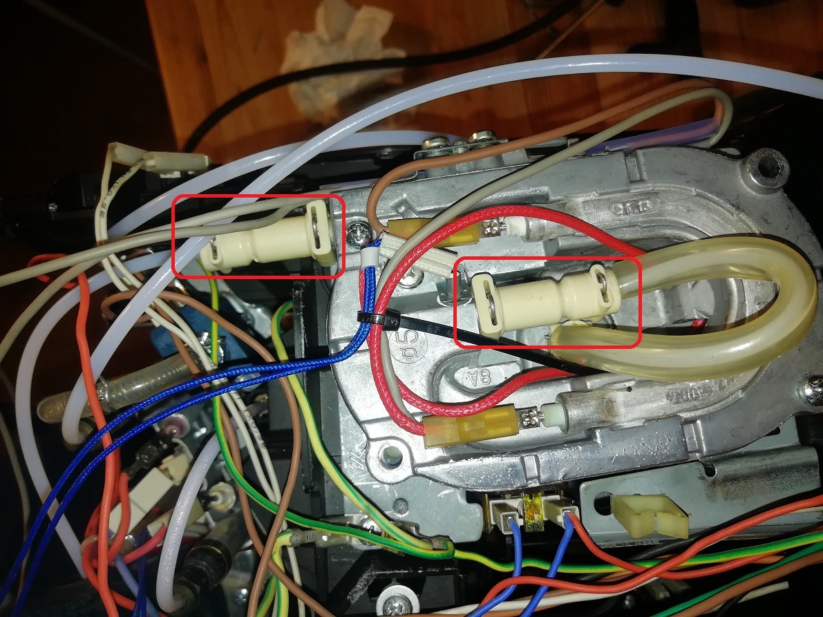

    Hast du die Distanzstücke, so cremeweisse breite Ringe, bei den Raccords mit drin? Sind Dichtungen und Distanzstücke in der richtigen Reihenfolge auf die Rohrenden gesteckt?
    Erst muss das Distanzstück auf das Röhrchen des Durchlauferhitzers, und dann 2 Dichtungen!
    Schau mal hier ein, falls noch nicht geschehen.
    komtra.de/media/files/DeLonghi…ocks-ESAM-A6531001140.pdf
    Seite 8
  • an den beiden Anschlüssen am Thermoblock direkt, wo die Doppelten Dichtungsringe mit den Distanzen sitzen ist alles dicht. Es fließt z.B. an dem Schlauchende, das in den oberen Brühkolben hereingeht raus. Ich ordere mir jetzt mal ein paar Dichtungen neu.
