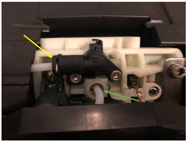

nachdem ich schon häufiger meine 22.110 erfolgreich gepflegt, gewartet und repariert habe, muss ich mich heute doch mit einem Problem an Euch wenden. Da das gute Teil schon viele Tassen auf dem Buckel hat, ca. 20.000, gönnte ich ihr eine neuen Brühkolben.
Der Einbau verlief problemlos, der erste Test war allerdings ernüchternd. Statt das das erste Wasser nach dem Einschalten durch den Ausfluss ging, kam es an den unten markierten Schlauchanschlüssen heraus. Diese habe ich gleich kontrolliert – sie sitzen aber bombenfest und sind gesichert.
Meine Vermutung ist, dass das Wasser nicht zum Ausfluss abfliessen kann, ein Überdruck im Kolben entsteht und das Wasser nach einer undichten Stelle sucht, um den Druck abzubauen. Die findet es an den markierten Positionen.
Doch warum fließt das Wasser nicht ab? Der Brühkolben bewegt sich, den Geräuschen nach. Ist er falsch herum gepolt – das da ein Versehen liegt?

So einfach kann es manchmal sein. Irgendwie kam ich nicht drauf, da die alten Dichtungen beim Abziehen nicht bemerkt wurden (sie steckten ja im alten Kolben). Na ja, so konnte ich wenigstens die Maschine 2x reinigen.
