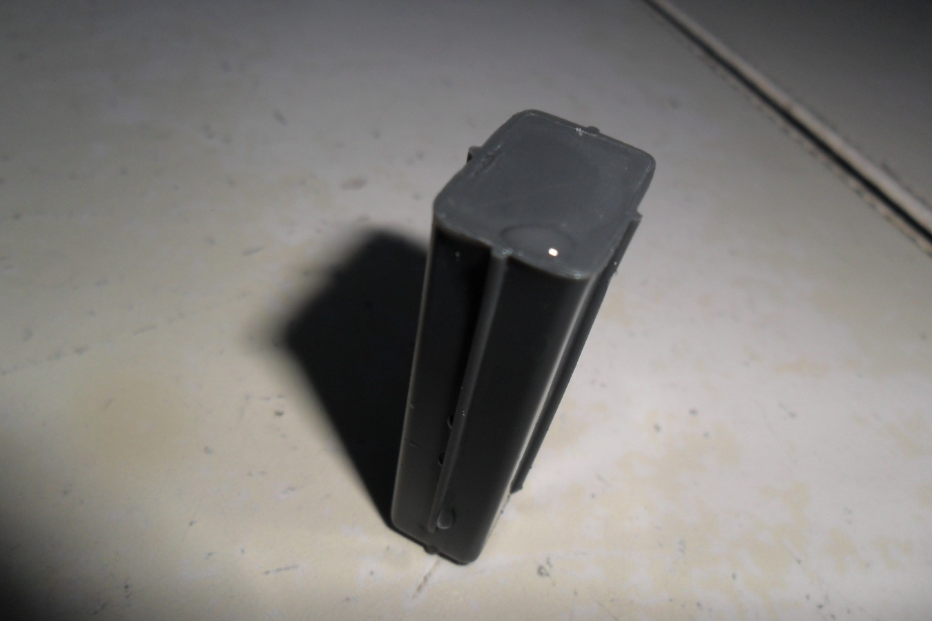

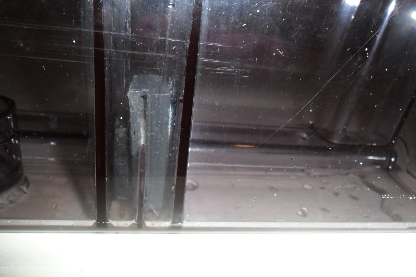

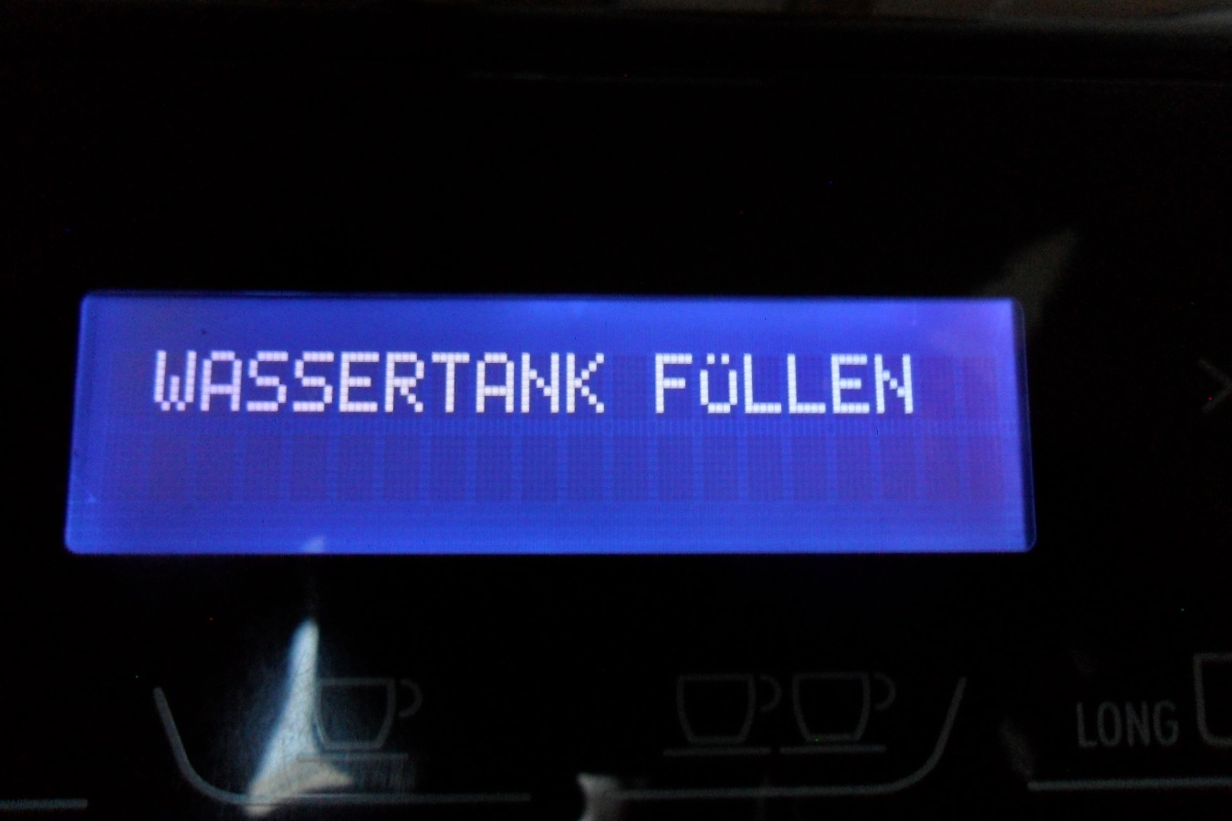

    nach Austausch des Wassertanks und ordnungsgemäßer Funktion des Schwimmers habe ich mal den alten Wassertank zum Experimentieren genutzt und wollte meine Erfahrungen mit Euch teilen.

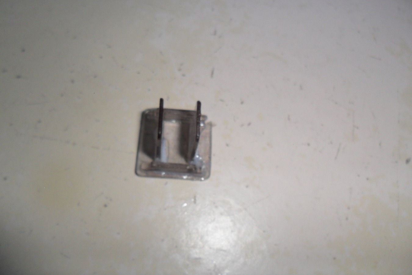

    Zunächst habe ich die Schwimmerabdeckung abgehebelt und den Schwimmer aus dem Tank entnommen, weil nur so ein Auffrischen des Magnetismus wirkungsvoll zu erreichen ist. Leider musste ich feststellen, dass ich keine Chance hatte, weil wahrscheinlich doch durch die nebenstehende Mikrowelle die Magnetrichtung irreversibel so verändert wurde, dass auch mit sehr starken Permanent-Magneten keine Richtungsumkehr zu erzwingen war. Auch der Kauf eines 6x6 Einsatzrundmagneten und Einbau in diesen Schwimmer brachte kein Signal, jedoch ohne Schwimmer mit diesem Magneten sofort, gemessen im Leerstand.

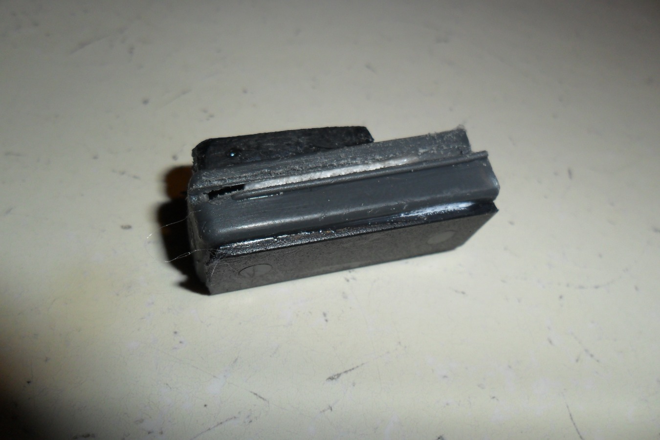

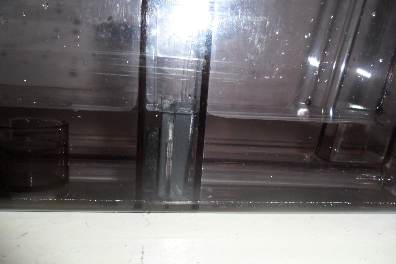

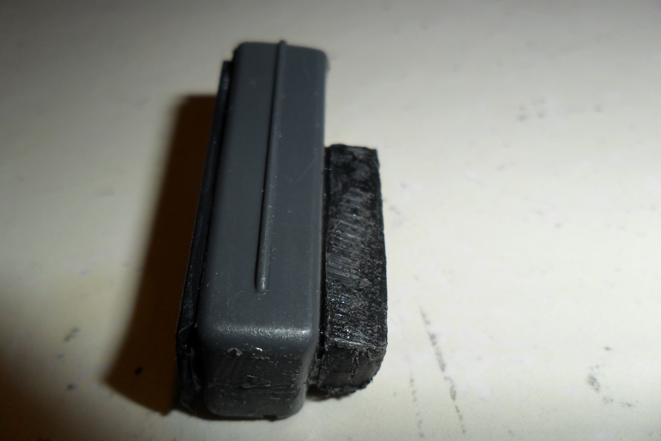

    Lösen konnte ich das Problem, indem ich einen einzelnen Schwimmer des Fabrikates Saeco gekauft und angepasst habe, denn die Firma DeLonghi verkauft keine Tankschwimmer einzeln. Dieser Schwimmer muss leider mit der Schmalseite eingesetzt werden, was eine einzuarbeitende Nut (mit Sägeblatt einer Eisensäge schnell zu bewerkstelligen) und seitliche Führungen notwendig macht. Wichtig ist auch, dass der Schwimmer in seinem Gewicht austariert sein sollte und frei schwimmt, damit er richtig anspricht. Als eine Seitenführung habe ich daher aus dem alten Schwimmer die leichte, unmagnetische, rechteckige Füllmasse ausgehebelt, zurechtgefeilt und mit Schnellkleber befestigt. Nun funktioniert die Füllstandsanzeige wieder einwandfrei und gibt das Signal "Wassertank füllen" im richtigen Moment mit entsprechender Abschaltung.
    Die Abdeckung des Schwimmerschachts im Tank kann leicht eingedrückt werden, rastet hörbar ein und ist anschließend fest.
      223,91 kB, 1.350×900, 203 mal angesehen
      128,56 kB, 1.350×900, 189 mal angesehen
