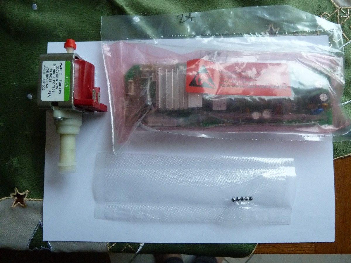

  • Euch allen einen Guten Morgen,
    habe noch nichts tun können. Zum einen, warte ich noch auf das Oberteil für die "rote" (ESAM 5400), zum anderen, hindert mich ein widerlicher Virus mit allem drum und dran und beeinträchtigt mein sowieso altersschwache Denkvermögen.
    @Thomas II, habe mittlerweile meine bestellten Corega Tabs - Bio Formel 136 St. - erhalten. Da die Teile ja recht groß sind muss ich die im Spülbecken säubern. Wie viel Tabs muss ich verwenden? (Da steht nichts drauf) Mit Ausnahme und das in zwanzig Sprachen, dass wenn ich mich verschlucke, das Giftinformationszentrum benachrichtigt werden sollte. (brauche ich nicht, mahle und quetsche auf "Felgen") Ich gehe davon aus, eine Tablette für einen Becher mit 80 ml. Wären 10 Tabletten für 8 l. Oder soll ich doppelt nehmen?
    Kügelchen habe ich da. Und eine zusätzliche Pumpe zum vorherigen ausprobieren. Aber, nirgendwo kann ich den O-Ring entdecken. Wie groß ist der? Ist der in dem Rep-Satz 10157 enthalten ?
    Logisch, dass der von Dir empfohlene Entkalker auch da ist. Der Anschluss des zweiten schwarzen Kabels der Platine habe ich im Internet gefunden. (Davon später)
    Möchte gerne mit der "roten" am Donnerstag anfangen. (Trage jeden morgen meine Melitta zu meiner Schwester, wir pflegen Sie)
    Explizit werde ich Deine "Anordnungen" befolgen, soll heißen ich setze die Maschine - nur mit der neuen Leistungsplatine bestückt - so zusammen, dass ein Einschaltvorgang möglich ist. (sein könnte)
    Wenn Du die Platine einbaust, dann schließe die Heizungen bitte noch nicht an. Markiere diese Leitungen und lege die daneben.
    Hintergrund: Der Vorgeschichte nach, hab ich kein Vertrauen auf diesen "Reparaturladen". Und ich will KEIN Risiko eingehen, daß die Platine wegen einer defekten Heizung sofort beim Einschalten "geschrottet" wird. Da Du ja kein Messgerät hast, machen wir das eben auf diesem Weg. Sicher ist sicher :1f609:
    Denke bitte daran, das wir den "Roten Baron" noch testen und durchfahren müssen. Es kann also sein, dass noch weitere Teile besorgt werden müssen. Aber mit einer defekten Platine, kann man leider nur das ersetzen, was augenscheinlich auch defekt ist.
    Also bitte nicht böse sein, wenn da noch mehr im Argen ist. Aber der Anfang ist dann schon mal gemacht.

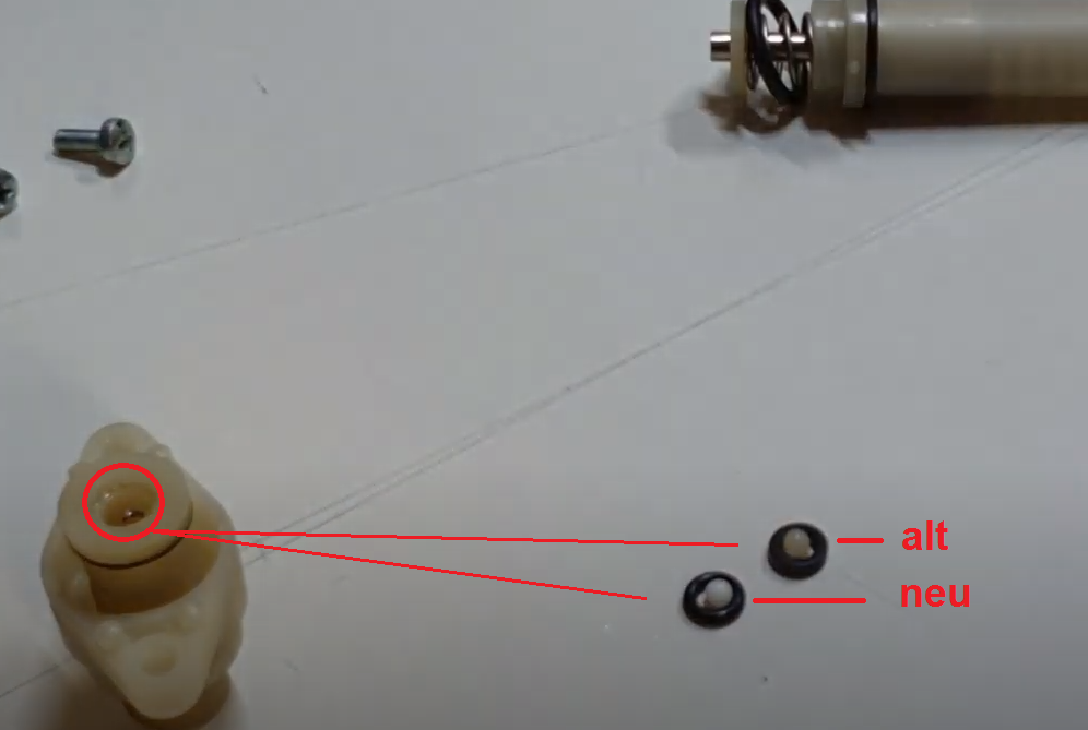

    Thomas II schrieb:
    Von welchem O-Ring redest Du da ?
    Entschuldige bitte, habe mich wirklich mehr wie unverständlich ausgedrückt.
    Ich meinte die O-Ring Abdichtung Pumpenstößel, (Foto)

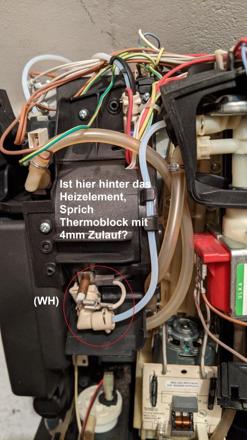

  • Bild 15 ist nicht der Thermoblock zur Heisswassererzeugung! Liegt ja auch gar nicht im Wasserkreislauf. :1f609:
    Diese Heizung dient nur als Tassenwärmer für die Ablage aus Edelstahl.

  • Nun den, ein neuer Versuch:
    Heini-22 schrieb:
    Bild 15 ist nicht der Thermoblock zur Heisswassererzeugung!......
    Ist dies richtig? siehe Foto 12 + 16, soll heißen diese beiden Kabel isoliert abziehen?
    Welche Funktion hat der Schalter Bild 13
    Es grüßt Snowfox

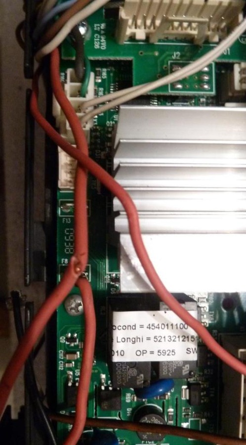

  • Hallo, so es ist vollbracht die Platine habe ich angeschlossen.
    Wäre es eine Erleichterung, wenn ich morgen mittels der ausgebauten Platine die Anschlüsse so bezeichne wie ich sie angeschlossen habe und als Bild sende?
    Dann würde ich diese Nacht die Kabel etwas anders verlegen. Logischerweise auch schneller ändern können, falls erforderlich.
    Es grüßt Snowfox

    Zunächst zu Deiner Pumpe (Kugel): Nimm´ den "alten" O-Ring und die neue Kugel. Ich weiß, daß geht gegen Deine "Ingenieur-Ehre",
    aber die Kugel verschleißt, nicht der O-Ring. Man(n) muss mal "fünwe´grade sein lassen..... Vertrau´ nem´ alten Pfuscher... :1f600:
    snowfox schrieb:
    Soll ich die Original Anzeigeplatine oder das angeblich neue Teil zur Probe einbauen?
    Ist nach der Geschichte eigentlich egal -> Ist das "originale" wirklich die "Erstausrüstung" ???
    Ist die "Neue" wirklich neu und funktionstüchtig ???
    Wie Du siehst, es ist egal. Ich kenne noch keinen Fall, wo diese Anzeige eine Leistungsplatine zerschossen hat.
    Die können wir ja auch später noch einmal zum Testen anschliessen...
    Zur Platine: An den Mehrfachsteckern kannst Du nix verkehrt machen. Die werden ja nicht aus "Nickelichkeit" die Stecker umgepinnt haben.
    Ist an Deiner Platine an dem Anschluß "F6" der grün/gelbe Schutzleiter angeschlossen ?
    Ist am Anschluß "F13" ein schwarzes Kabel vom Mahlwerk angeschlossen ?
    Da ist noch ein 2-pol. Anschluß "X5" auf der Platine - zu finden in der Nähe des Kühlkörpers). Geht das dort angeschlossene Kabel zum Wassertank (Reed-Kontakt). Könnte ein "weißes" Kabel sein -> Ist der Sensor für den Wassertank.
    Wenn Du diese Fragen alle mit "JA" beantwortest, dann hab´ ich da einen Anschlussplan für Deine Platine.
    Bei meiner Maschine sind auch einige Kabel im Original ganz schön stramm verlegt. Muss also nicht vom "Fachprutscher" sein.

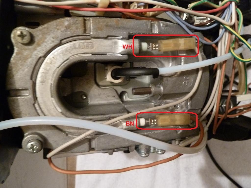

  • Thomas II. schrieb:
    Mich würde der Widerstandswert vom Durchlauferhitzer mal interessieren
    Der hat 37,5 Ohm.
    Die Warmhalteplatte in der ESAM 5400 EX1 hat erwartungsgemäß 82 Ohm

    Die gelben Pfeile auf dem Bild zeigen auf die Anschlüsse der Themperatursensoren.
    Der linke geht zum Tassenwärmer, der rechte zum Durchlauferhitzer.
