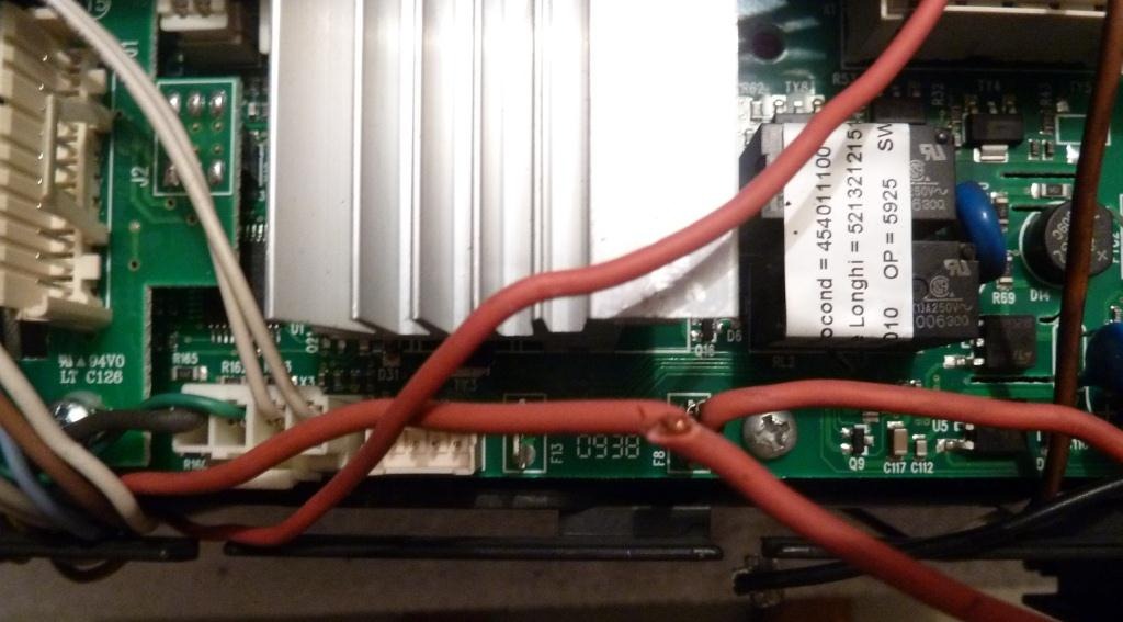

    Bild Nr. 6 ist doch ein sogenannter Themoblock, der a) für den Heißwasserkreislauf, also für den heißen Kaffee verantwortlich ist, b) Kombiniert, b1) Tassenablagenerwärmung, b2) Dampfheizung für Milchbezug.
    Ist dies richtig?

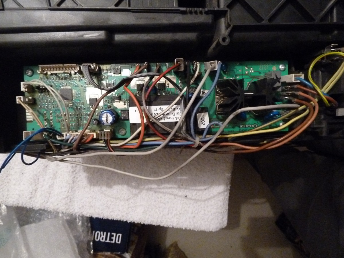

    Hier möchte ich noch mal anknüpfen wollen. Beim Ausbau stellte ich ein rotes Kabelpaar fest, welche mit einem Kabelbinder richtig fest gezogen auf der Kante des Kühlkörpers lag, siehe Bild 6. Davon war ein Kabel, blank gegen minus. (Vorrausgesetzt positiv Spannungsführend)
    Deshalb meinte ich mit meiner Info, ob sich DeLonghi an International geltenden Regeln der Verwendung von Kabelfarben hält.
    Ich kenne den werkseitigen Fertigungsprozeß nicht. Im Elektronikbereich müssen auch keine "Funken" sprühen und/oder Qualmrückstände sichtbar sein. Es wird schlicht und ergreifend ein Spannugskreislauf unterbrochen, der gegebenenfalls weiterreichende Maßnahmen intern durchführt. In der allgemein deutschen Handwerker Sprachweise heißt das: "Platine hat einen weg"! Der Kölner sagt das deftig und verständlicher: dat Ding ess am A....h!
    Könnte dies für meine Maschine zutreffen? Ist dies eine allgemeine "Leistungsplatine" mit einem autarken Microchip?
    Es grüßt Snowfox
  • Das am Kühlkörper Kabel befestigt sind ist auf jeden Fall nicht Original. Dadurch kann durchaus ein Kurzschluss mit anschließendem defekt der Leistungsplatine folgen.
    Die leistungsplatine hat einen Microprozessor an Bord. Wenn du eine neue Platine kaufen möchtest, musst der Delonghi Code der alten Platine mit dem der neuen übereinstimmen. Der Code steht auf dem Aufkleber, der auf den beiden Relais der Leistungsplatine klebt. In den bekannten Shops wirst du eigentlich schnell fündig wenn du den Code in die Suche eingibst.

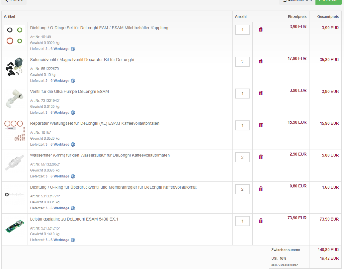

  • @Thomas II.
    einen Guten Abend,
    fange mal direkt mit der Liste an, da ich bald an gewisse Grenzen stoße und befürchten muss Hilfe zu benötigen. Vor allen was den Zusammenbau betrifft. Habe heute beim reinigen aller Teile gemerkt, dass ich keine 60 mehr bin, geschweige zwei Jahrzehnte mehr.
    Pos. 1, 1 Stück, Solenoidventil / Magnetventil Reparatur Kit für DeLonghi, Art.Nr. 5513225701, wofür ist dies?
    Pos. 2, 1 Stück, Ventil / Membranregler zu Pumpe für DeLonghi Kaffeevollautomaten, Art.Nr. 5513211371, ESAM 6600, ich weiß, dass vergessene.
    Pos. 3, 1 Stück, Ventil für die Ulka Pumpe DeLonghi ESAM, Art.Nr. 7313219421
    Pos. 4, 1 Stück, Leistungsplatine zu DeLonghi ESAM 5400 EX:1, Art.Nr. 5213212151, (Annegret), Angaben identisch. Kann ich das nach Erhalt einbauen? Sonst geht die Maschine zum prüfen nicht an, oder?
    Pos. 5, 1 Stück, Solenoidventil / Magnetventil Reparatur Kit, ESAM 6600, Art.Nr. 5513225711, zum leiser machen, richtig? Mache noch Bilder.
    Pos. 6, 1 Stück, Dichtung / O-Ring für Überdruckventil und Membranregler, ESAM 6600, Art.Nr. 5313217741, bitte später erklären. Nur einen?
    Benötige ich den O-Ring-Satz und Wasserfilter? 40G Silikon bestelle ich.
    Die Kugeln in Keramik sind G5, bekomme ich von Rexroth und sind schon unterwegs. Im Prinzip die höchstmögliche Genauigkeit die in Keramik möglich ist.
    Es grüßt Snowfox und sagt bis später

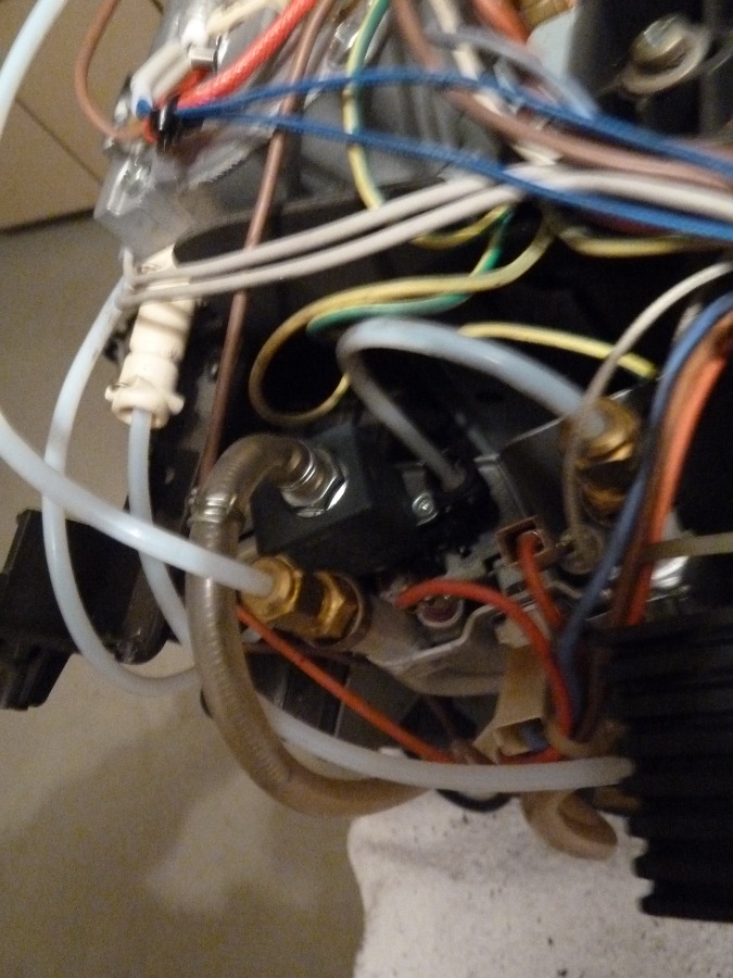

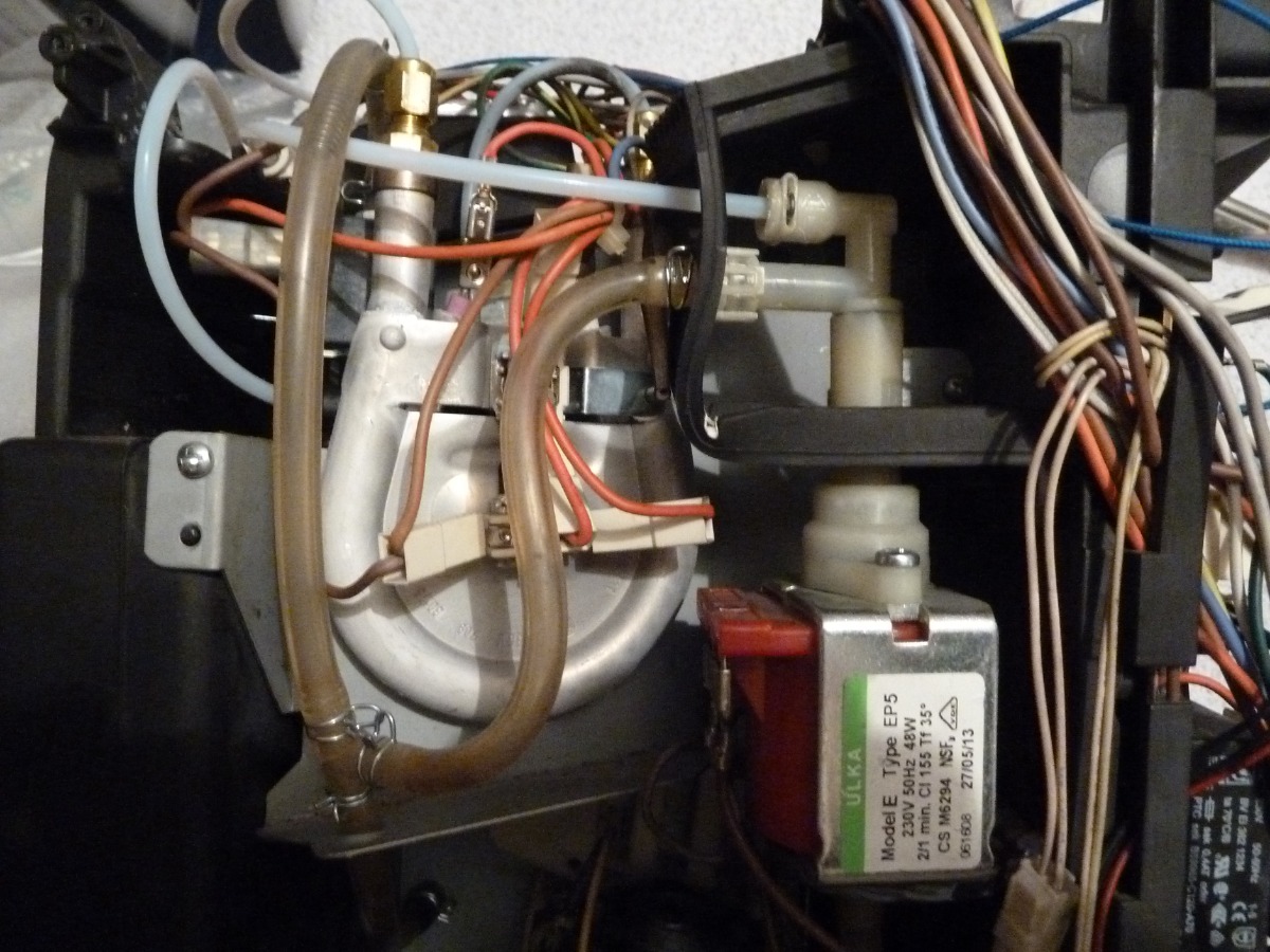

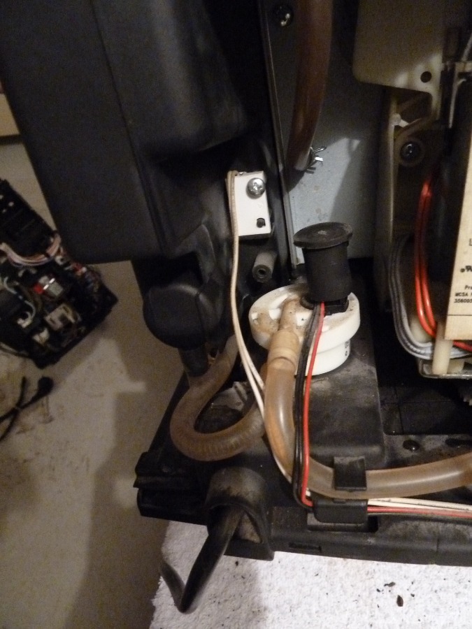

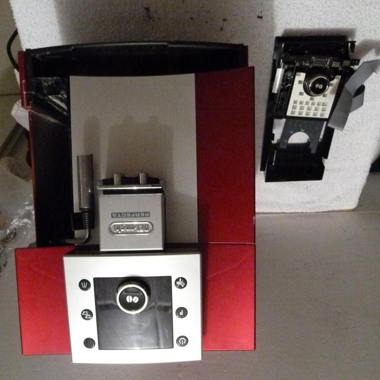

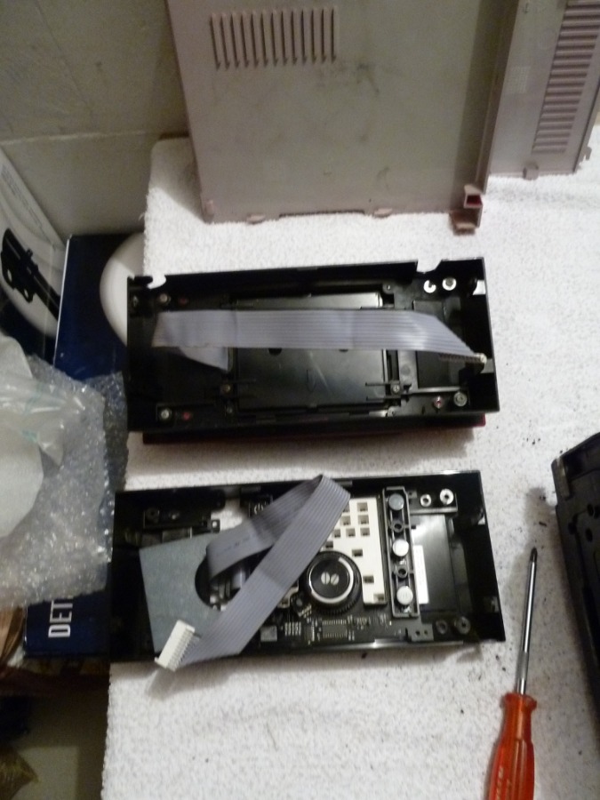

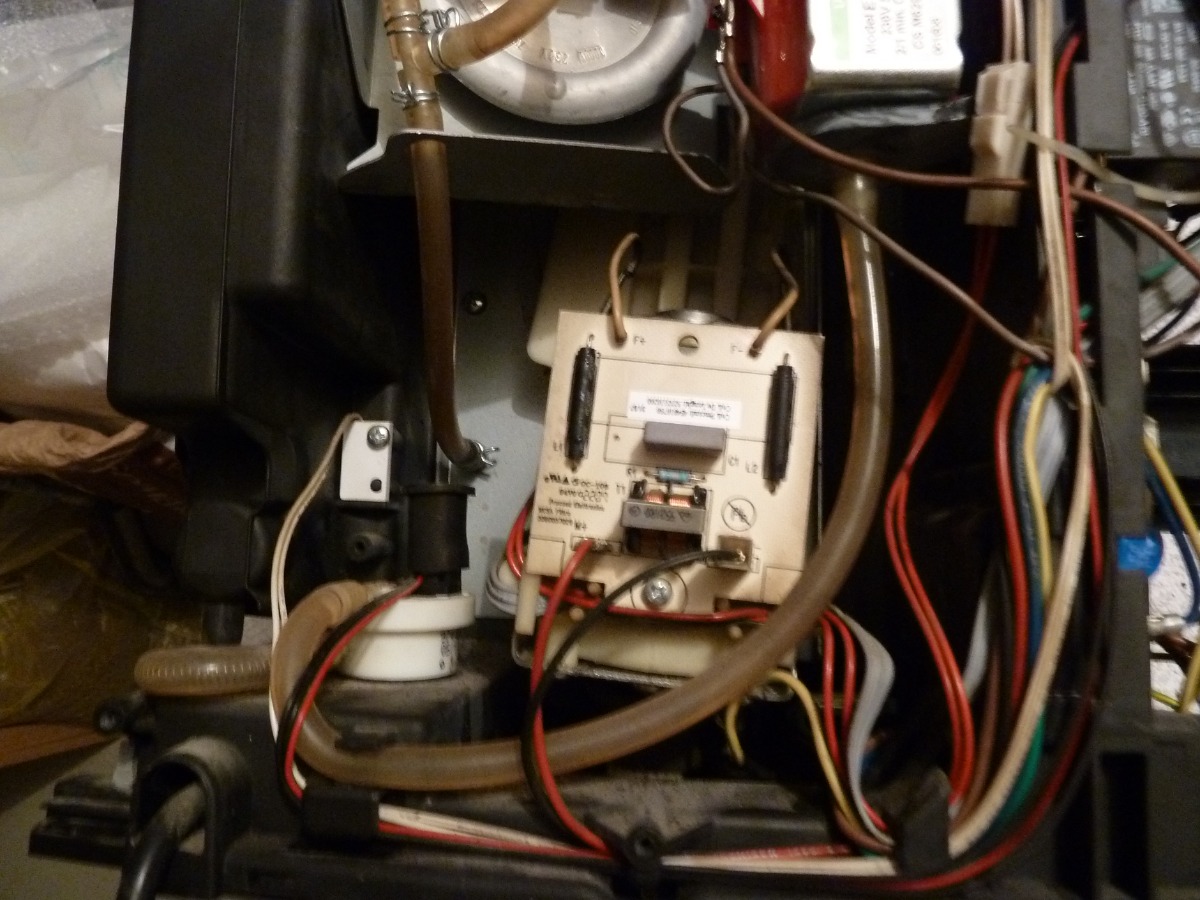

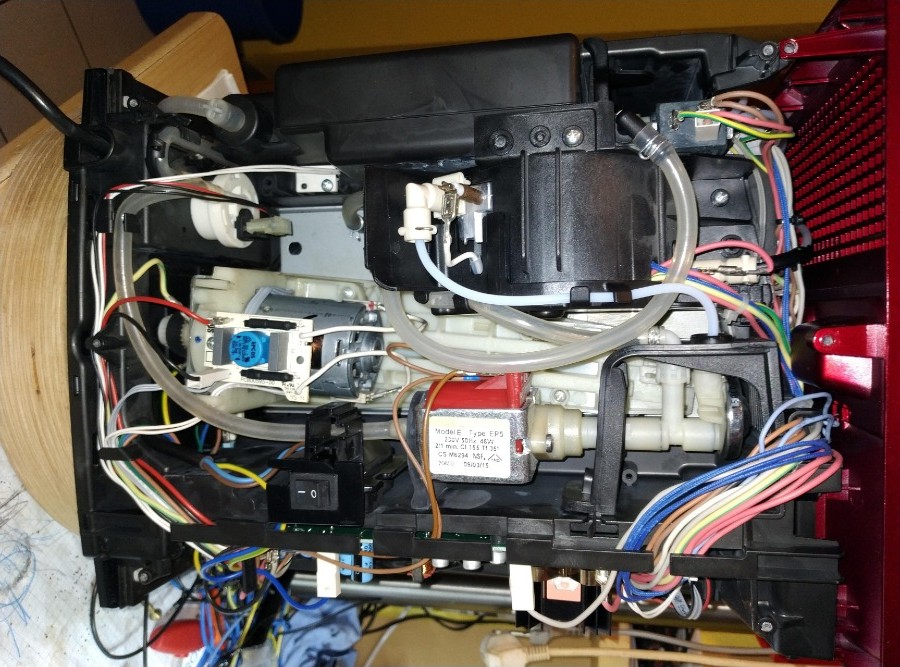

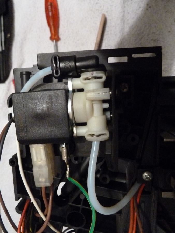

  • So, geehrter Thomas, habe noch Bilder gemacht. Aber ich weiß nicht mehr was oben und unten ist. Hab es nach Gefühl gemacht..
    Sag mir wegen der Liste was Dir noch einfällt.
    Es grüßt Snowfox

  • ´Nabend...
    Dieses Ventil ist für Heisswasser. Du kannst dieses Ventil streichen - ist bei Dir schon ersetzt worden.
    Diese Platine kannst Du sofort einbauen. Wenn diese Maschine dann wieder zum Leben erweckt wurde, kannst Du sie dann
    für eine Bestandsaufnahme testen und durchfahren. Zu diesem zweck musst Du dich für diese Maschine mit dem Testmodus vertraut machen. Nach einem Platinenwechsel ist leider auch ein "Reset" der Maschine notwendig. Keine Angst, kriegen wir hin. :1f642:
    Leider NEIN. Dieses Ventil ist auch für die Heisswasser-Zubereitung. Ist bei Deiner Maschine aber AUCH schon erneuert worden.
    Das habe ich anhand Deiner Bilder gesehen.
    Ist also auch nicht notwendig.
    Normalerweise wird dieser nur einmal benötigt. Fall dieser O-Ring bei der Montage einen defekt erleiden sollte (bitte nicht falsch verstehen), ist noch eine Reserve da. Aufgrund des niedrigen Preises 2 Stück bestellen - Sicher ist Sicher.
    Der grosse O-Ring-Satz beinhaltet alle O-Ringe die Du für eine Wartung brauchst: Brükolben am Thermoblock, Brühgruppe, etc...
    Diesen Satz kannst Du für BEIDE Maschinen benutzen.
    Ich mache diese Wartung einmal im Jahr.
    Der Wasserfilter ist zwar eingebaut soll aber auch eine "Keimschleuder" sein.
    Ich hab meinen auch noch eingebaut und wechsel diesen auch regelmäßig im Zuge der Wartung - bei Bedarf auch öfter....
    Wasserfilter ist für beide Maschinen verwendbar.
    So, ich hoffe die Erklärung hat Dir ein wenig weiter geholfen .
    Thema Kugel: Der Werkstoff "Delrin" ist glaube ich einen tick weicher als "Keramik". Ich denke da an Messingsitze in der Pumpe.
    Ist Delrin nicht auch leichter als Keramik ?? Naja, Versuch macht klug...
    Aber Du bist da glaube ich besser im Thema
    Wenn jetzt noch Fragen sind, dann bitte fragen....
    Bis denn......
    Dieser Beitrag wurde bereits 2 mal editiert, zuletzt von Thomas II. ()

    bei einer Nachkontrolle musste ich feststellen, dass die Bilder aus Tread 31 falsch sind. Es steht "großartig" von mir beschrieben drauf wohin diese gehören, ESAM 6600.
    Einen Dank an Stefan, das Diagramm verstehe ich.
    Wo gibt es ein Draufsicht Foto im angeschlossenen Zustand, von der Leistungsplatine der ESAM 5400 ex1 Capucco?
    Treffe Vorbereitungen um am Sonntag in der Früh die Platine einzubauen. (Dann bin ich alleine, ist nun mal so, wenn Mann zu Hause rumfaulenzt muss wenigstens einer arbeiten, logisch Frau)
    Wolltest Du andere Bilder schicken? Das das die 6600 ist, hab´ich auch ohne "Untertitel" erkannt, Ist ja schließlich ja auch meine
    Maschine. :1f642:
    Mit der Draufsicht der Platine kann ich leider nicht helfen. "Einfach" alle Kabel markieren und Fotos machen. So mache ich das bei einer
    Unbekannten auch - Stück für Stück...
    Ich such´aber trotzdem mal, ob ich was brauchbares finde...
    Viiiiiiiiiiel Erfolg für den Austausch der Platine. Hoffentlich ist nicht noch mehr im Eimer :1f644:
    Bin dann auch mal auf "Empfang"....
