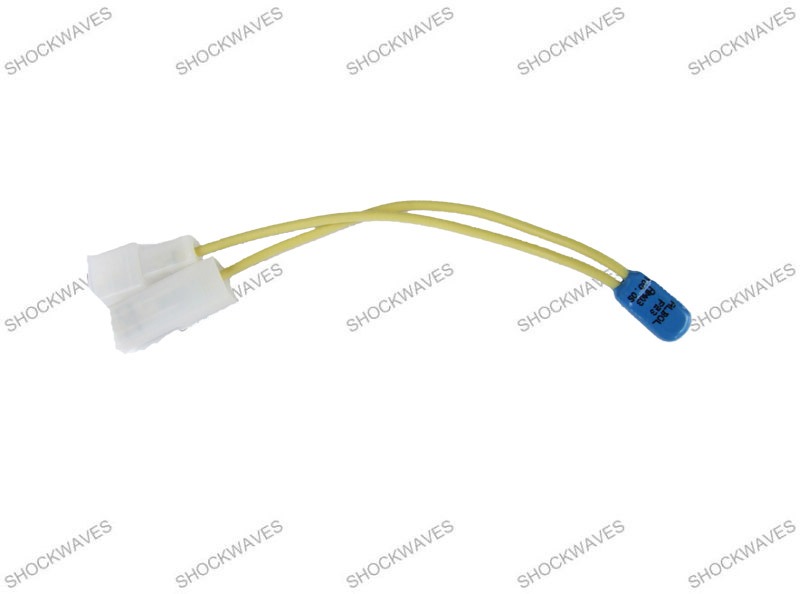

    nein nein nein warten. Welcher Lötkolben? wer erwähnte Lötkolben.
    Der Wärmeschutz befindet sich am Kabel der Pumpe an einer dafür vorgesehenen Stelle am Pumpengehäuse. Anscheinend heißt es, wie Google sagt, klixon. Bild beigefügt. Bitte beginnen Sie NICHT mit dem Löten und Löten von Bauteilen, da dies für Sie oder das Platin tödlich sein kann.
