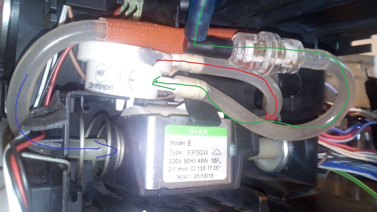

  • Grün ist der Einlass vom Wassertank zum Durchflussmesser. Rot ist der Auslass des Durchflussmessers, der zum Pumpeneinlass führen muss (blau). sind die Verbindungen so?
      165,59 kB, 1.280×720, 108 mal angesehen
