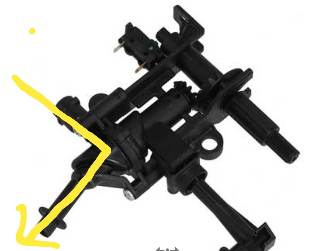

    Hallo
    bei o.g. Delonghi Maschine ECAM 358.15.R läuft pro Bezug zuviel Wasser in die Schale.
    bei jedem Kaffeebezug pumpt die Maschine ca 20ml über den OBK ans Dampfventil über das Ausdehnungsgefäß in die Tropfschale.
    Das kommt mir doch recht viel vor. Muß ständig die Schale leeren. Der obere Brühkolben habe ich schon komplett mit neuen Dichtungen versehen.
    Jetzt weiß ich leider nicht mehr weiter.
    danke vorab
    Gruß Silver

    Meine Beobachtung dieser Maschine:
    Die Ecam 358.15 Dinamica pumpt - bevor der Kaffeebezug beginnt, bereits schon kurz Druck auf.
    Dadurch tropft (über die Expansionskammer unter dem Dampfventil) bereits schon etwas Wasser in die Schale.
    Beim Bezug allerdings (Wasser geht durch den oBK) verringert sich allerdings dieses "Phänomen" ?!
    Fährt danach die Brühgruppe wieder in die Ausgangsstellung, tropft erneut einiges in die Schale...
    M. E. n. ist dadurch die Schale sehr schnell voller, als bei anderen Modellen?!
    Soll das so sein? Konstruktionsbedingt?
    Gruß Michael

  • Hallo Heini,
    der oBK wurde ja bereits (komplett) erneuert, da dieser mittig am Ventil einen Haarriss hatte.
    Wie gesagt, es wird nach der Auswahl eines Kaffees und vor der Zubereitung bereits von der Pumpe Druck aufgebaut (2sec).
    Der dadurch entstehende (evtl.) Überdruck muss doch dann abgeleitet werden und geht in die Schale? Sehe ich das falsch?
    Beim Heißwasser oder Dampfbezug wäre es dann normal?
    EDIT: Es stellt sich mir die Frage, warum baut die Maschine bereits schon Druck auf, bevor das Mahlwerk überhaupt anläuft?
    Ist das bei einer vergleichbaren ECAM ebenso?

  • Miklap schrieb:
    Das hast du falsch verstanden. Es wird bereits Druck aufgebaut, wenn ich den Kaffee auswähle.
    Dann erst beginnt die Mahlung...
    Das ist nicht normal.
    Normal ist das kurze Vorbrühen, wenn die BG oben ist, dann kurze Pause und wieder Druck.
    Gruß Peter :1f44b:

  • Hallo Peter,
    hallo Lade,
    was hat das für einen Sinn, das sie nun vorher Druck aufbaut? Vordruck wofür? Aber schön zu hören das es normal ist...
    Wenn es aber bei den neueren Modellen normal ist, ist es dann auch normal, dass bei diesem "Vordruck" das Wasser in die Schale geht?
    Wäre ja auch logisch, denn wo soll der Druck denn sonst hin?!? Hab keinen Erklärung dafür...!
    lade36 schrieb:
    Dafür macht sie das nicht mehr kurz bevor der Kaffee normal durchfließt.
    Also diese von mir erwähnten Maschine brüht dennoch kurz auf! Also alles wie gehabt und normal soweit.
    lade36 schrieb:
    Wenn aber zu viel Wasser in die Auffangschale fließt, könnte vielleicht dein Dampfventil verkalkt oder Defekt sein.
    Das Dampfventil wurde zerlegt. Keine Verkalkungen. Öffnen und schließen funktioniert einwandfrei.
    Das Wasser läuft wirklich nur bei diesen Vordruck in die Schale.
    Wird der Kaffe gebrüht hört es sofort wieder auf...?!
