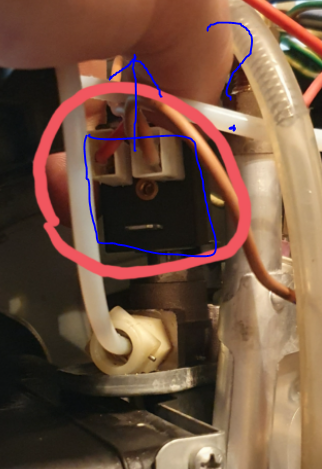

    habe heute bemerkt das bei meiner ESAM 3500 währen dem Cappuccino zubereiten Wasser aus der Maschine austritt. Kurz danach entstand ein Kurzschluss weshalb ich nicht genau nachvollziehen kann wann es genau passiert. Habe jedoch ein lockeres Teil gefunden an dem Wasser heraus tropfte (Bild als Link)
    ibb.co/y8MB052
    Dieses Bauteil lässt sich ohne Wiederstand nach oben abziehen und ein pin von drei ist nicht belegt :1f615: .
    Könnte mir evtl jemand sagen ob das so sein muss und falls nein wie sich dieses Teil nennt, damit ich es ersetzen oder reparieren kann.
    MfG Alex :1f37b:

    Was genau kann ohne Widerstand gezeichnet werden? höchstwahrscheinlich ist dies die Ursache für das Leck.Ich sehe, Sie brauchen ein neues 3-Wege-Ventil, vielleicht auch Platine.PS: Der Draht ist nicht angeschlossen, weil der Elektrotechniker aus Delonghi Geld für sein Diplom gegeben hat. 220-V-Magnete ohne GND-Kabel sind absolut kriminell :1f602: ok es wird angenommen, dass der Spulenkörper die Dampfheizplatte (mit Schrauben) berührt, an der ein GND-Draht angebracht ist, aber für mich ist es nicht genug

  • Da das neue Ventil vermutlich einen Korpus aus Kunststoff hat, musst du da jetzt sowieso einen Schutzleiter anschließen. Wo hast du das Ventil bestellt?

    Die Maschine funktioniert soweit, nur sobald der Milchschäumer in Betrieb genommen wird tritt Dampf aus dem besagten 3 Wegevetil aus. Dieser hat auch den Kurzschluss verursacht. Ich habe mittlerweile ein neues bestellt doch das fehlende Kabel macht mich etwas stutzig.
    Dies ist nicht die richtige Art, die Maschine zu bedienen. Zuerst lösen Sie die Probleme, dann verwenden Sie sie erneut. Der Vavle-Körper ist defekt oder die Spule kann den Vavle nicht mehr bedienen. Deshalb geht der Dampf auf der Oberseite aus.

    Achso ist der untere Anschluss ein Schutzleiter? So einen Könnte ich mir ja Ggf selber bauen.

    Sie benötigen einen neuen Draht vom GND-Stift des Ventils zu einem beliebigen GND-Punkt in der Maschine

  • Kann ich dir heute nach der Arbeit eins machen. Ist das normal das ich den Plastikkörper einfach vom Rest herunterziehen kann ohne irgendeine Schraube oder Mutter zu lösen?
    AinName schrieb:
    Der Dampf tritt oberhab des Ventils aus.
    Ich verstehe nicht, was der "Plastikkörper" ist. Dort befinden sich Kunststoffschläuche und die Spule des Magnetventils (dessen Körper sein Kunststoff ist).
    passiert es wie auf dem Bild? wenn ja sollte es nicht passieren. Eine Mutter ist oben am Ventilkörper angeschraubt, um zu vermeiden, dass sich die Spule nach oben bewegt. Wenn es nicht da ist, suchen Sie danach. Es kann gesprungen sein und einen Kurzschluss provozieren
