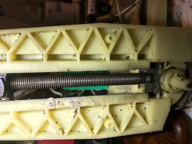

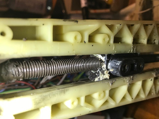

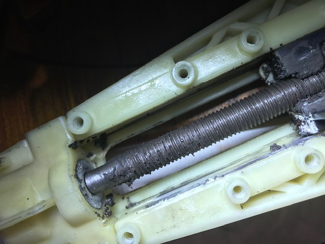

    Aktuell habe ich das Problem mit der BG (ESAM 5500), sie blieb oben hängen und ich habe sie mit hilfreichen Anleitungen aus den verschiedenen Anfragen manuell herunter gedreht. Im Testmodus hat sie sich nicht bewegt. Bei manueller Unterstützung kann ich die Spindelmutter bewegen, daraufhin habe ich den Antrieb ausgebaut. An der Spindel habe ich Kunststoffabrieb festgestellt und kann den Schlitten entlang der Spindel bewegen. Die Gewindegänge (siehe Fotos) sind gleichmäßig und sehen normal aus. Ich vermute, dass die Spindelmutter verschlissen ist.
    Wie seht Ihr dieses Problem?
    Gibt es eine Beschreibung für die Zerlegung der Spindel bzw. den Austausch der Spindelmutter.
