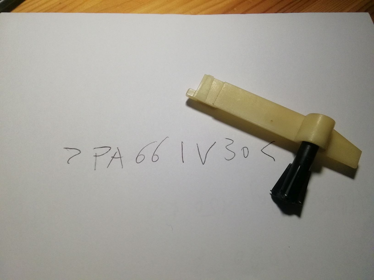

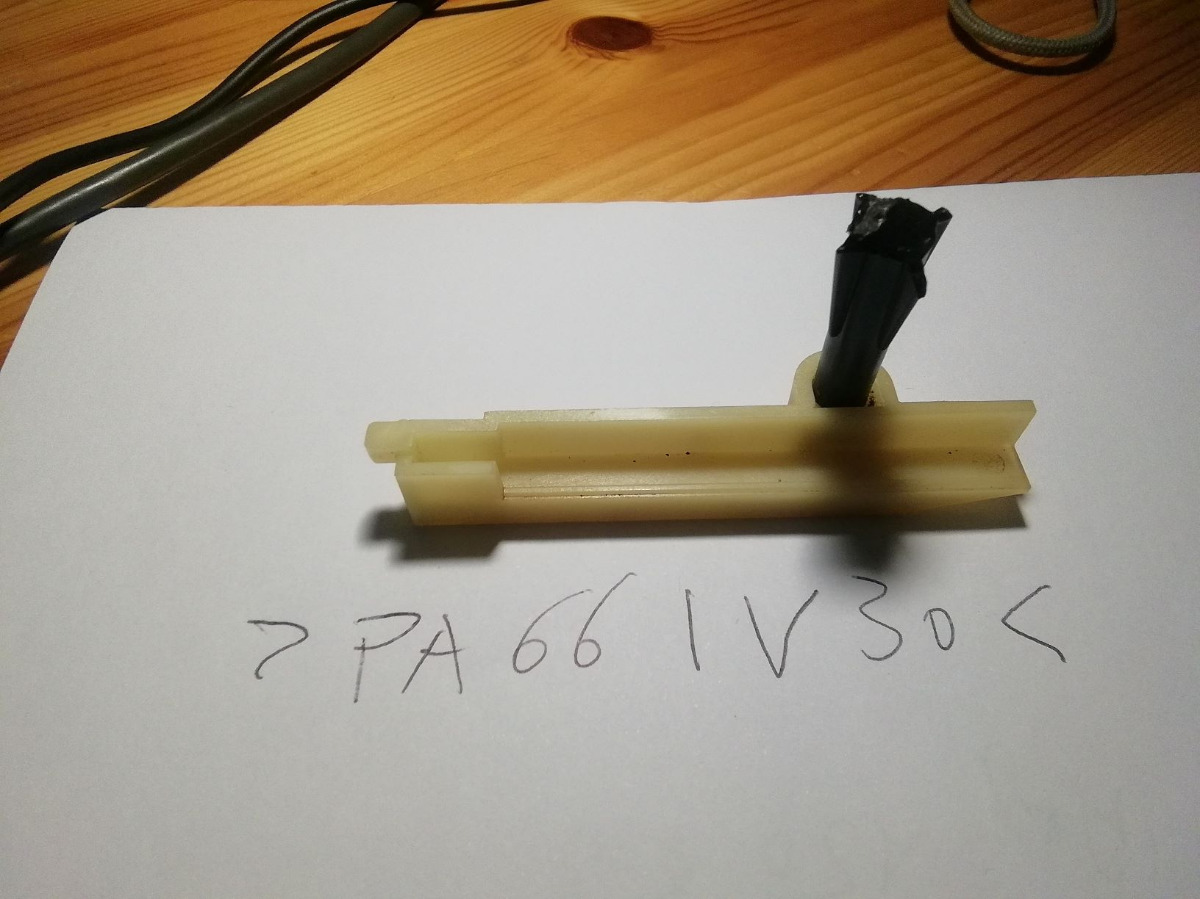

Nach dem Öffnen des Gehäuses stellte ich die Maschine auf den Kopf um die große Menge an Kaffeemehl herauszuschütteln.
Dabei fiel ein Teil heraus, das ich nirgendwo zuordnen kann. Nach Reinigung und Zusammenbau funktioniert die Maschine so weit ganz gut.
Zur weiteren Erklärung muss ich berichten, dass die Maschine vor 6 Monaten schon einmal zur Reparatur war, weil sehr viel feuchtes Kaffeemehl neben den Auffangbehälter fiel. Im Reparaturbericht steht, dass eine Dichtung getauscht wurde. Bei der Reparatur scheint einiges schiefgelaufen zu sein, da ich jetzt festgestellt habe, dass Schraubenlöcher und Befestigungsnasen ausgebrochen sind.
Das unbekannte Bauteil weist auch eine Bruchstelle auf und könnte schon einmal geklebt worden sein.
Es enthält folgende Kennzeichnung: >PA66 I V30<; im Netz konnte ich dazu nichts finden.
Das schwarze Teil ist an dem länglichen Teil geschraubt aber es ist drehbar.
Vielleicht hat schon jemand dieses Teil gesehen und kann mir sagen, ob es erforderlich ist und wo es hingehört.
