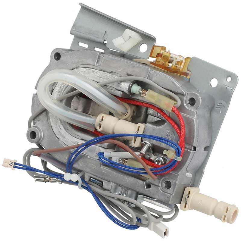

Pusche meint diese Teile:
komtra.de/delonghi-ersatzteile…delonghi-thermoblock.html
Das sind Übergangsstücke von den Anschlüssen des Thermoblock auf die Hochdruckschläuche. Davon gibt es zwei am Thermoblock.Lange Kaffeespaß mit Delonghi =
ECAM 23.420 13 Jahre, 45000 Bezüge, läuft. -
Hier siehst du die Raccords, die Distanzstücke und jeweils 2 Dichtungen am Distanzstück und 1 am Schlauchanschluss
Die Reihenfolge Dichtungen Distanzstücke ist auch wichtig! So wie Pusche es oben beschrieben hat!Lange Kaffeespaß mit Delonghi =
