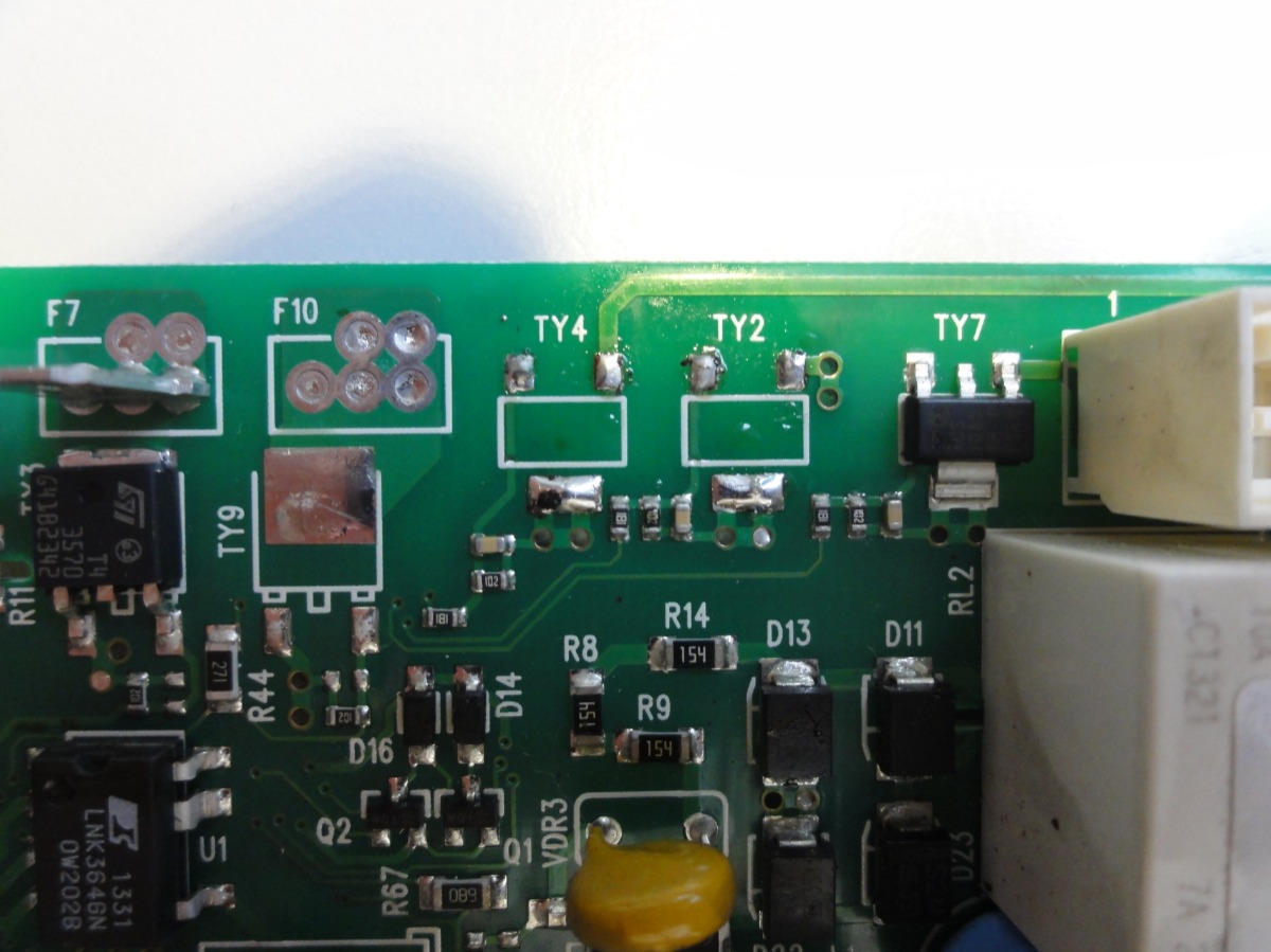

    Ich hab aktuell ein Problem mit einer Esam 5600.
    Dort wurde die Wasserpumpe nicht angesteuert.
    Pumpe hatte ich schon überprüft, auf der Platine war ein Einschlag auf dem TY4 zu erkennen.
    Ich hatte noch eine defekte Platine, wo ich den TY2 ausgelötet habe ( Ty4 war unbrauchbar ).
    Alles wieder zusammen gebaut und Test mit folgendem Ergebnis:
    Bei Kaffeebezug und beim Spülvorgang funktioniert die Pumpe einwandfrei.
    Heißwasserbezug und Testmodus brummt die Pumpe lediglich und dann kommt die Fehlermeldung zu fein gemahlen.
    Was könnte der Fehler sein? Sind die beiden Triacs nicht identisch?

  • Hallo Thomas,
    danke für die Antworten.
    Ich hatte nie behauptet, dass Heißwasserbezug im Testmodus funktionieren soll, lediglich die Ansteuerung der Pumpe.
    Das geht nicht im Testmodus?
    Äußerlich sehen die Triacs identisch aus.
    Magnetventile war ein guter Ansatz, da hatte ich vorher nicht drauf geachtet.
    Lassen sich beide im Testmodus nicht ansteuern.
    Welche Triacs sind dafür zuständig?

  • So, hab es noch hinbekommen, hab die anderen beiden Triacs auch noch gewechselt.
    Der Tipp mit den Magnetventilen hat mir die Erleuchtung gebracht. Hatte nicht erwartet, dass die Pumpe so schnell Druck aufbaut, dass sie nur leise brummt.
    Ein paar Sachen vielleicht noch für die folgenden Leser angemerkt:
    Ich hab natürlich kein spezielles Platinenlayout, sondern die EX2 Version der Esam. Hier sind die Bezeichnungen für die Triacs etwas anders.
    TY2, TY7 Magnetventile und TY4 für die Wasserpumpe. Alles SOT-223 Gehäuse Typ ACS108-6S.
    Im Testmodus läßt sich die Pumpe über den Kaffeekreislauf und Spülfunktion testen. Hierfür muss die Brühgruppe aber an den oberen Endschalter gefahren werden und natürlich Wasser im Tank ;-).
    Danke euch für den richtigen Wink
