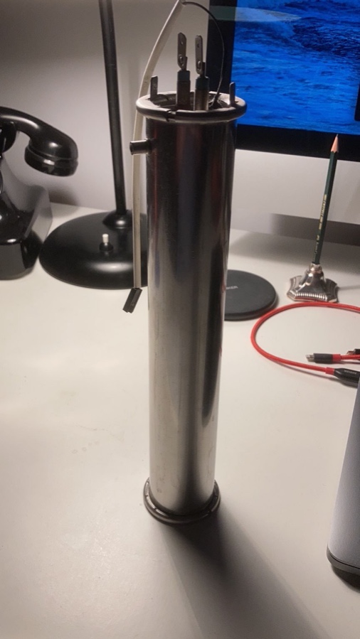

Hast Du trotzdem mal den Widerstand an den beiden Anschlüssen oben gemessen?
Solltest Du in die Verlegenheit kommen, ein passendes Ersatzteil zu suchen, melde Dich per email
Problem gelöst ! Der Stecker vom Dampfboiler war etwas lose hab den jetzt richtig fest dran gedrückt und es funktioniert alles wieder einwandfrei.
