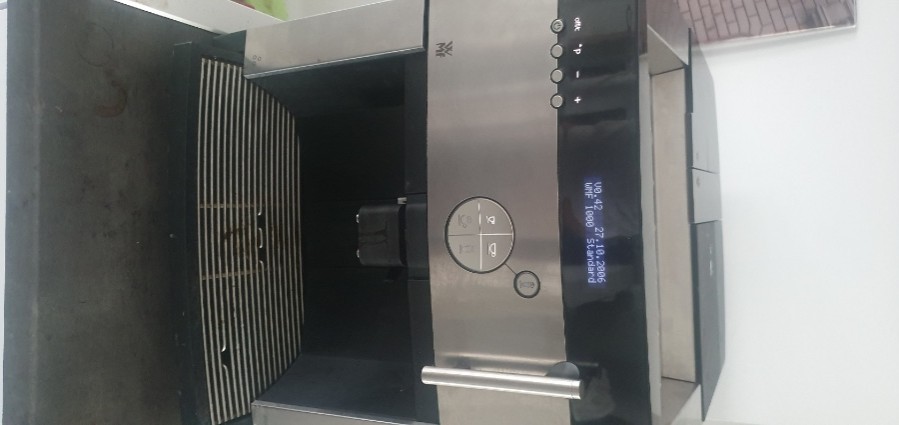

    Genau richtig die LED´s bzw Beleuchtung der knöpfe geht für ca. 5sek an und wenn die Maschine dann hochfährt schalten sich die 2 unteren Knöpfe ab (Siehe Bild) und ich kann diese dann auch nicht auswählen.
    Fehlermeldungen hab ich absolut keine.

  • Manu301094 schrieb:
    Aber dann frage ich mich wieso läuft der Rest einwandfrei ? Espresso und Caffé Funktionieren ja ganz normal.
    Das ist einfach zu erklären. Die Maschine besitzt zwei Boiler, einen für Heißwasser und einen für Dampf.
    Für die Produktion von Espresso und Kaffee wird nur Heißwasser benötigt.
    Für das Aufschäumen von Milch wird der Dampf benötigt.
    Wenn nun nur der Dampfboiler nicht funktioniert, werden nur die Funktionen (Tasten) abgeschaltet, die einen MIlchbezug erfordern.
