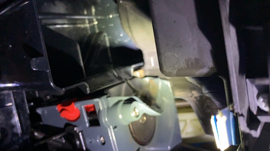

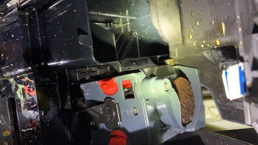

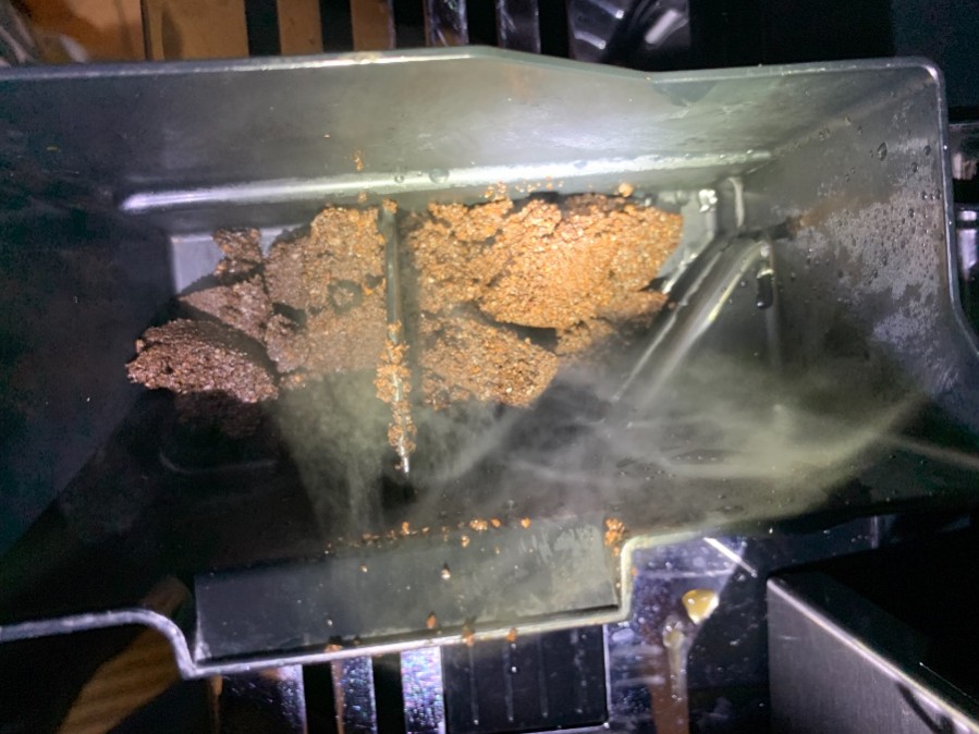

  • Wo steht der Mahlgrad? Und lade mal ein Bild vom Trester hoch.
  • Es ist kein fester Trester und eben viel zu nass.
    Beim Spülen bleibt eben auch eine gewisse Menge Wasser in der Brühgruppe, die dann in den Behälter geworfen wird.

  • Entnahme geht leicht, kein Hakeln etc.
    Allerdings kann man die ganze Gewindestange ein wenig hoch und runter bewegen.
    In dem gelben Behälter steht kein Wasser, das steht in der Brühgruppe und wird dann in den Trester geworfen.
    Die Frage ist nur, wann kommt es in die Brühgruppe:
    • Direkt beim Spülen, also wenn die Pumpe läuft und es läuft nicht durch
    • Oder tropft es beim runterfahren noch rein
    Beim runterfahren kann es ja nicht mehr raus, da der Kolben in der Gruppe ja hoch fährt und somit nicht mehr auf Höhe des Auslasses ist.

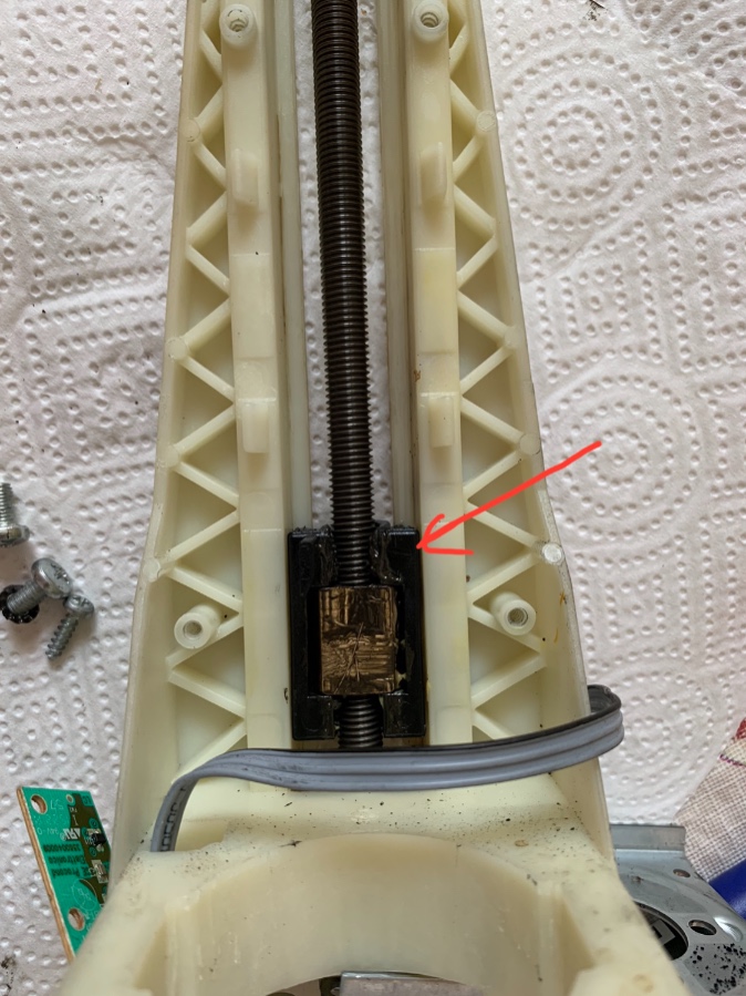

  • Gewindestange lässt sich ein wenig hoch und runter bewegen?
    Ist eventuell unten der Kunststoffzapfen, auf den die Brühgruppe aufgesteckt ist, angebrochen? Vielleicht hat sich auch die Mutter der Antriebsspindel gelockert? Diese sitzt oben am Antrieb und fixiert diese. Vielleicht ist auch nur die Antriebsmutter verbraucht abgenutzt.
    Hatte den Schlitten zur Reinigung und Schmierung auch ausgebaut anfangs und konnte dort keine Fehler feststellen.
    Aber ich werde heute mal den Antrieb genauer inspizieren.
    Die Antriebsmutter rutscht auf jeden Fall nicht durch, mal schauen ob mir was auffällt.
