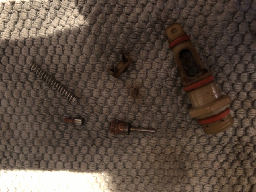

    Das Supportventil schaut definitiv schon ziemlich mitgenommen aus... da werd ich wohl auch in ein neues investieren...
    Mit dem Anstieg des Drucks ist zumindest die Maschine aus dem ewigen Entlüfter-Modus mal rausgekommen und ich hab probiert mal einen Kaffee zu zapfen.
    Ergebnis: mahlt ok, brühgruppe soweit ok, aber der Kaffee wird gerade mal teilweise feucht (keine Ausgabe)...

  • yap.... also die Pumpe hab ich gestern neu eingebaut und - oh Wunder - das Problem ist weg. Die neue Pumpe hat auch einen Druck über 40, insofern war das der richtige Hinweis - danke vielmals.
    Beim Zerlegen der alten Pumpe hab ich mir die Kugel mal angesehen - ohne Schublehre hätte ich auf 3 komma irgendwas mm getippt - wenig jedenfalls. Außerdem sollten die Federn nicht in 3 Teilen vorliegen, oder? :1f609: die eine hatte sich schon etwas aufgelöst, insofern auch nicht die beste Basis...
    in diesem Sinne, vielen Dank nochmal!
