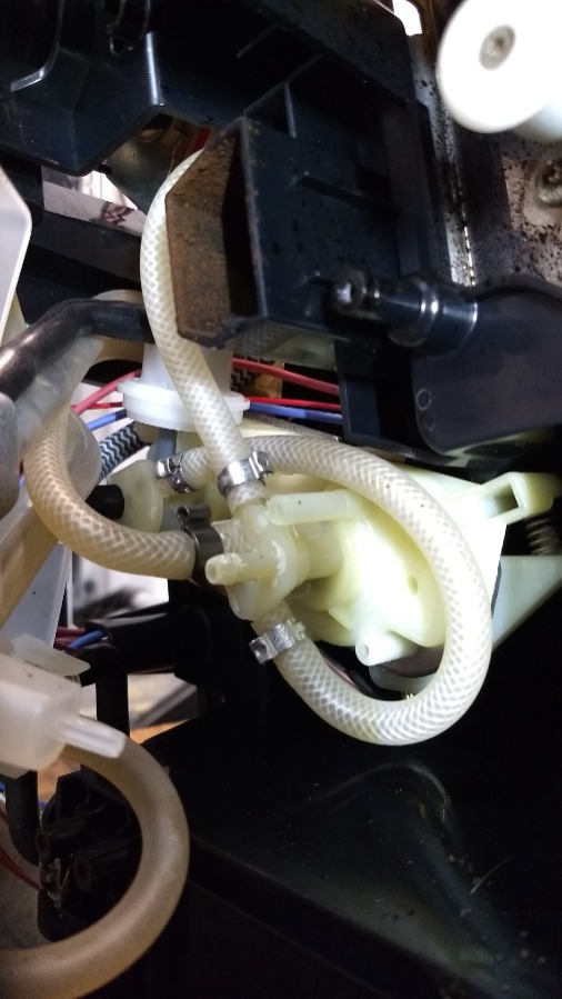

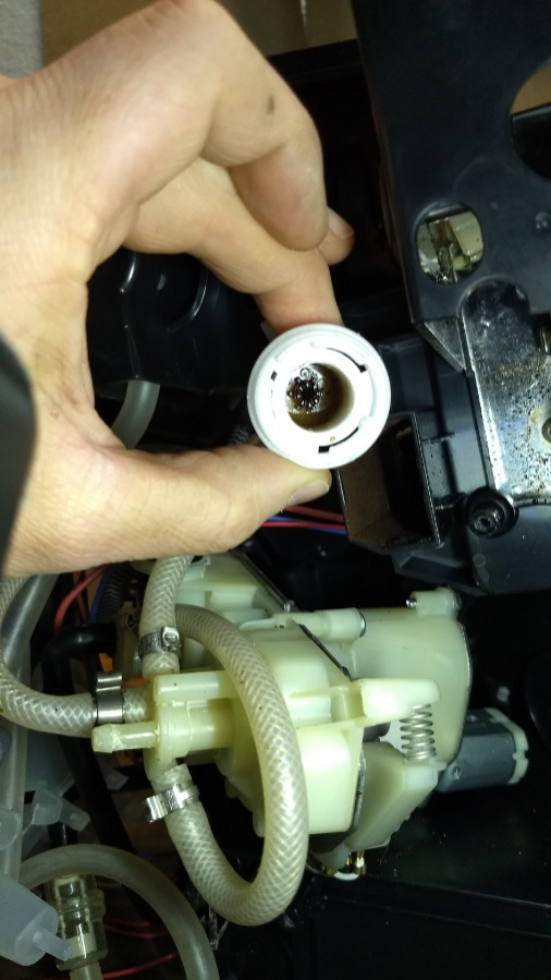

      Mein erster Beitrag hier und versuche mal mein Glück in diesem Forum.
      Problem: bei o.g. Vollautomaten läuft zu viel heißes Wasser über die Abtropfschale aus.
      Vorkenntnisse: Elektroniker mit Vorkenntnissen aus einfacheren Kaffeegeräten (klassische KAMAs, Padmaschinen u.ä.)
      Was bisher geschah: keine Leckagen entdeckt bei Sichtprüfung, Drainageventil am Wasserverteiler getauscht. Keine Verbesserung.
      Jetzt bin ich ein bißchen ratlos... was könnte es noch sein? Ich hab den Verdacht, daß meine "Kundin" entgegen Ihrer Beteuerungen das Gerät nicht regelmäßig entkalkt hat, und der Druck in den Schläuchen wohl zu groß ist? Richtiger Ansatz oder Quatsch? Wie gehts weiter? Freue mich über jeden Hinweis!
