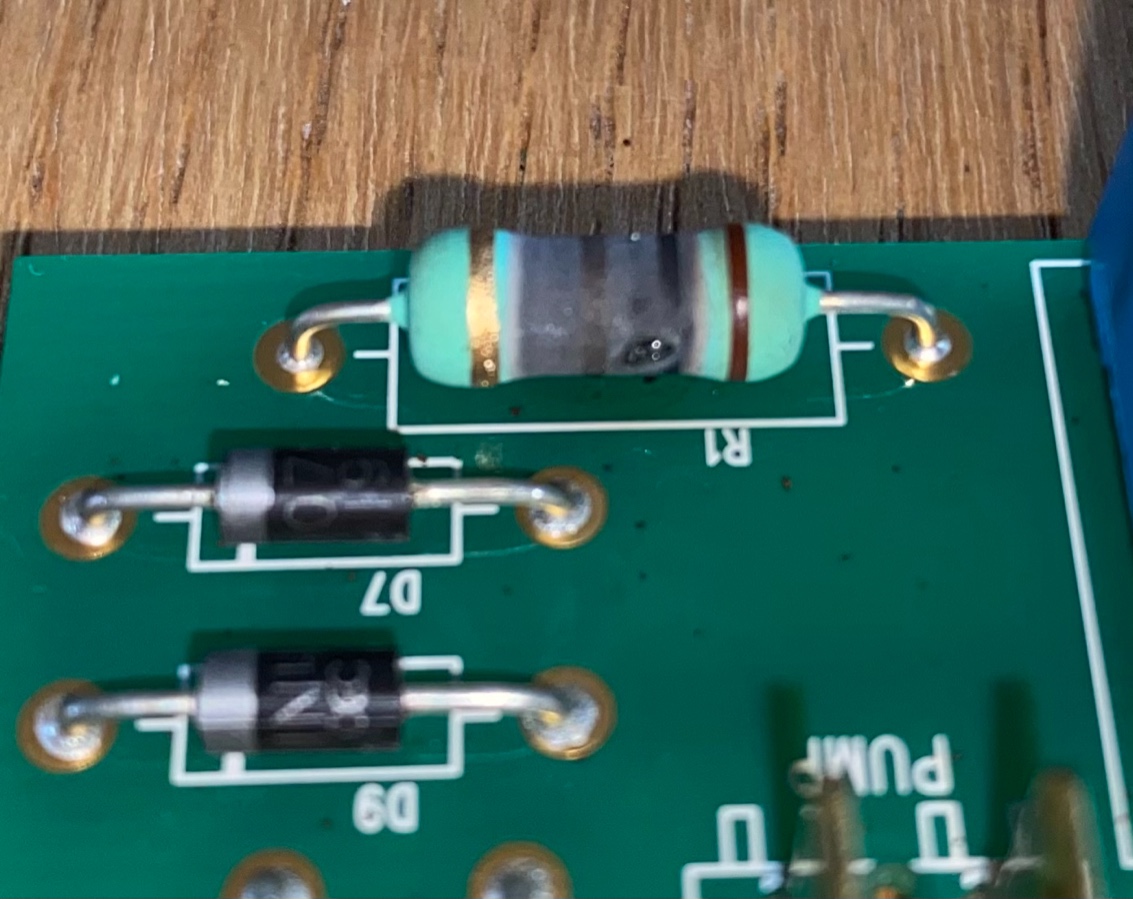

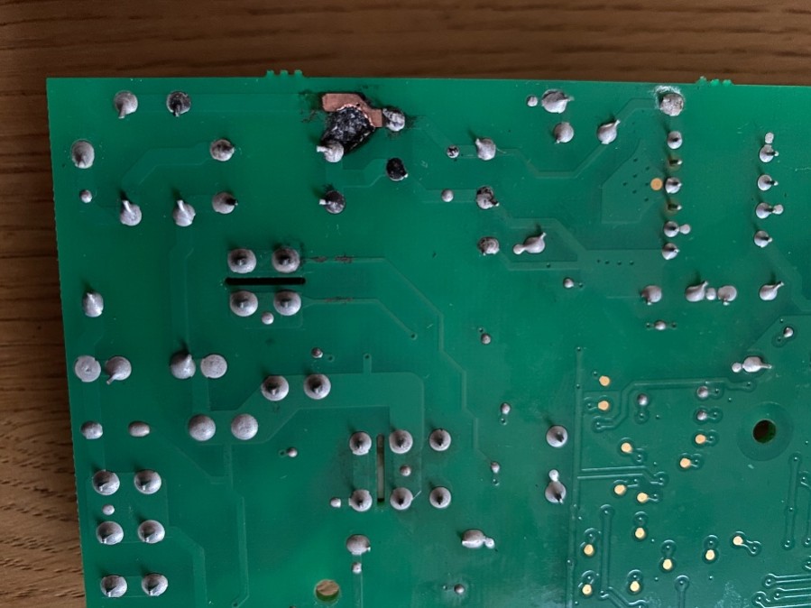

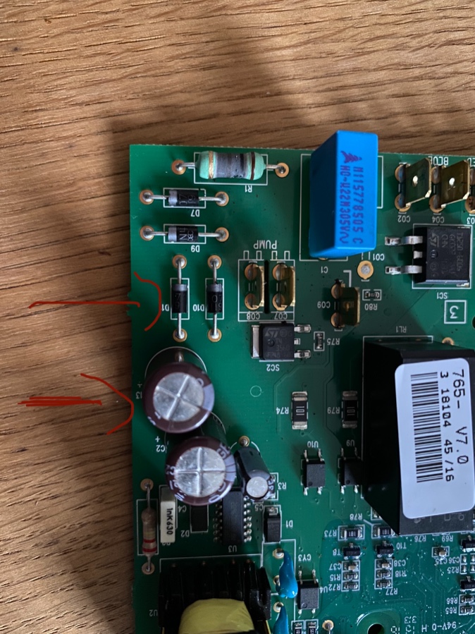

    Wie auf den Bildern zu sehen liegt eine Leiterbahn offen. Ansonsten sieht die Leiterbahn, für mich, relativ in Ordnung aus.
    Es war auch etwas verkohlt, aber ich habe die Platine schon soweit gereinigt.
    Es liegt höchstwahrscheinlich an dem Kondensator oder am Widerstand, werde die beiden Bauteile die nächsten Tage nachmessen.

    Ich habe mich jetzt entschieden einen Teil der offenen Fläche mit einem Dremel vorsichtig rauszuschneiden, mit Epoxidharz aufzufüllen, die offene Leiterbahn zu versiegeln und den Widerstand zu erneuern.

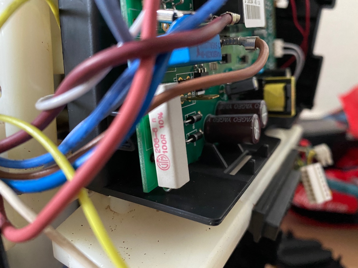

  • Also der Farbcode war höchstwahrscheinlich braun/schwarz/braun/Gold also 100Ohm 5%.
    Hatte jetzt nur einen 100Ohm 5w 10% Widerstand da, aber bisher funktioniert alles ganz gut würde ich sagen.
    Vielen Dank noch einmal :1f62c:

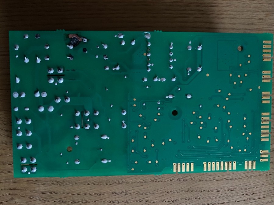

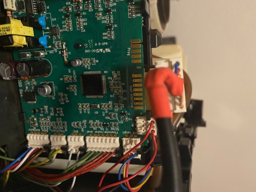

    unten noch einmal paar Fotos von der gesäuberten Platine (auf dem Bild noch nicht versiegelt), dem neuen Widerstand und der Steckerbelegung, falls irgendwer nochmal vor dem gleichen Problem steht :1f605: .

  • die Größe ist natürlich stark übertrieben, ich würde mal den Spannungsabfall darüber messen und dann sieht man ob du mit der ursprünglichen Größe von 1 Watt auskommen würdest. könnte gut sein dass es ein 1 oder 10 Ohm Widerstand war, welcher nur zur Strombegrenzung für den Auflademoment vom Elko gedacht ist und dadurch jetzt über den 100 Ohm viel zu viel Spannung abfällt.
