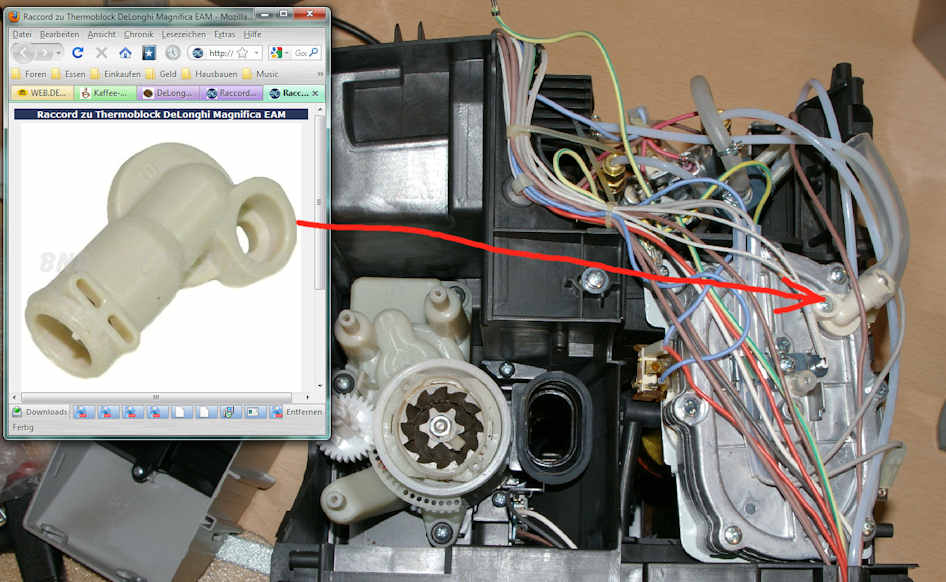

    Vielen Dank für den Tip. Wenn ich es richtig vestehe, dann ist es das Teil das ich im angehängten Bild rot markiert habe.
    Das Ersatzteil habe ich beim Juraprofi entdeckt und werd es dann mal bestellen.

  • Hallo Dirk,
    richtig, das ist der Raccord. Ich nehme mal an, daß das ein Bild von deiner Maschine ist. Da ist aber nicht zu erkennen, daß der Raccord undicht ist. Das war ja auch nur eine Vermutung von mir. es gibt noch genug andere Stellen, wo eine EAM3500 undicht werden kann. Du mußt erst mal genau lokalisieren, wo die undichte Stelle ist. Du kannst die Maschine ruhig ohne Abdeckungen betreiben, solange du die Finger raus läßt.
