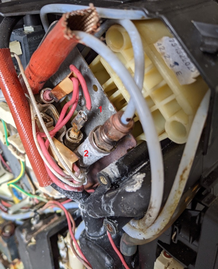

möchte gerne Teile bestellen (Familie), Ihre KVA macht kein Heißwasser. Die Maschine habe ich aufgeschraubt. Gekauft worden ist sie im Dezember 2012.
Der Verkäufer hat Ihr angeraten nur DeLonghi Zubehör zu kaufen. Leider wurde ich nicht gefragt.
Wer kann mir das Halteblech Nr. 1 sagen? Das Blech ist durchgerostet! (unten in der Kuhle, kann man nicht fotografieren)
Die Dampfheizung (2) werde ich erneuern mit dieser Nr. 7332196700

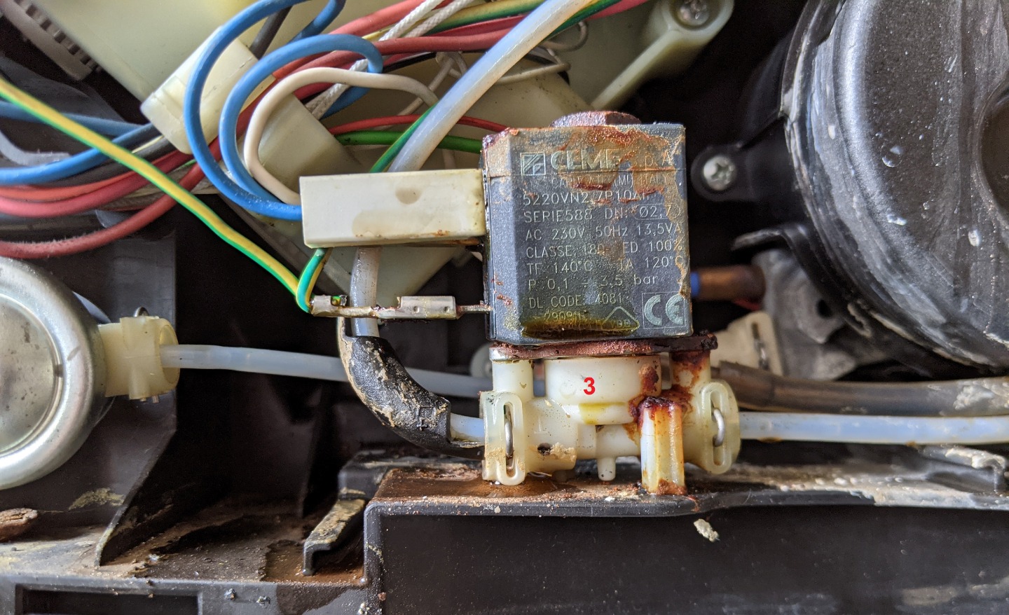

Auf Grund der Beiträge (Pusche und Heini) ist dieses Ventil (3) der Verursacher und sollte die Nr. 5213218311 haben. Auf Empfehlung des Lieferanten bestelle ich auch die notwendigen Zubehörteile.
Noch eine Frage an Heini-22, Sie haben einen interessanten Beitrag geschrieben über eine Schlauchdichtung der Abwasserkammer. Was heißt Silikonschlauch 3x2? Dieses Maß gibt es nicht. 3x1.5 ja, bei Gummi Grün in Köln. Ist diese Maschine anders? Bei uns plärrt das Wasser da raus und nicht in den Kaffee.
