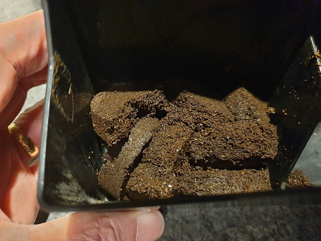

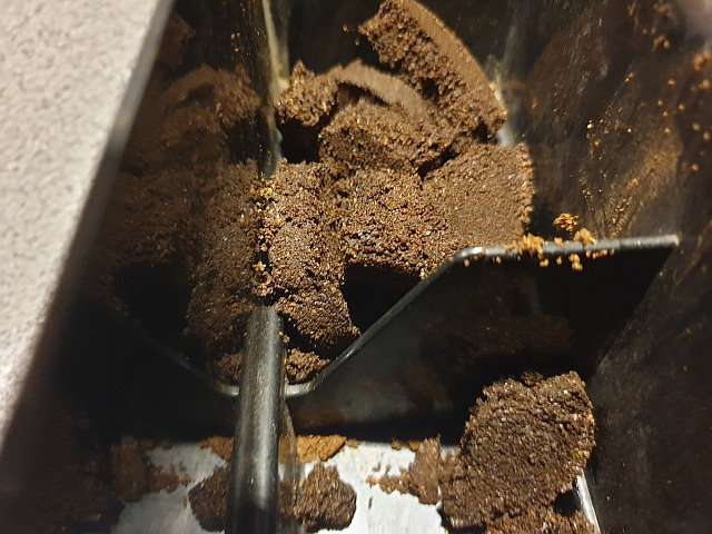

    Meine ESAM 5500 macht jetzt zum ersten mal Probleme mit den Kaffeepads, nach 23.000 Bezügen.
    Diese sind irgendwie zu feucht.
    Kleben etwas am Sieb der BG.
    Zerfallen sehr leicht.
    Werden manchmal sogar zum Teil nach hinten gefördert, ein Teil liegt in der Schale, der Rest auf der anderen Seite.

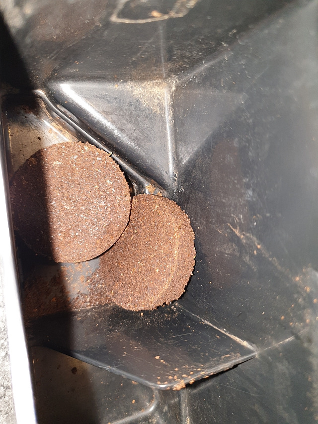

    Habe ich mir auch schon gedacht.
    Hier mal 2 Bilder von den Pads.
    Selbst bei feinster Mahlstufe schmieren die Pads am Sieb der BG.
    Gruß Peter :1f920:

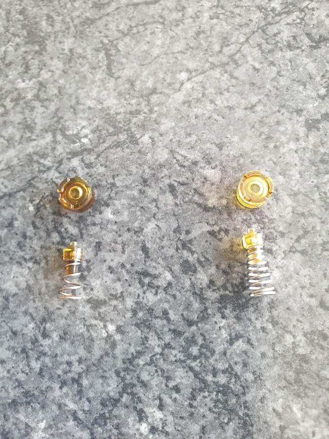

  • Noch ein Update !
    Die 2 Cremaventile mit den verschiedenen Federn ausprobiert.
    Mit der Feder mit weniger Windungen, links auf dem Foto, sind die Pads schon wieder etwas feucht und kleben.
    Mit der stärkeren Feder ist alles nass und der Puck zerfällt.
    Ohne Cremaventil ist alles Top !
    Also ist die Pumpe der Übeltäter und bringt keinen richtigen Druck mehr.
    Man merkt es auch daran, das aus der BG nach dem Brühen immer noch etwas Kaffee nachläuft.
    Das läuft dann an der Innentür nach unten und beim Öffnen der Tür entsteht dann eine Schleifspur aus Kaffee auf der silbernen Ablage.
    Wird wohl eine neue Pumpe, oder ich versuche es noch einmal und tausche auch den O-Ring, fall´s ich einen passenden habe.
