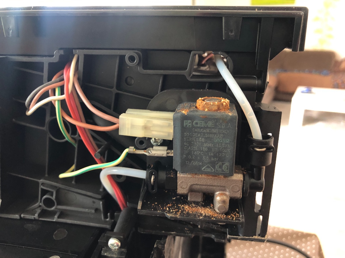

    Ach ja, wenn ich die Heißwassertaste betätige, dann läuft kurz was an, und der FI Schalter für die Küche fliegt raus!
    Hat ggf jemand einen Lösungsansatz wo ich anfangen sollte zu suchen mit dem Fehler?
    DeLonghi ESAM 5500
  • hab jetzt mal das Gehäuse abgenommen.
    Nässe oä konnte ich erstmal nicht an den Bauteilen fest stellen.

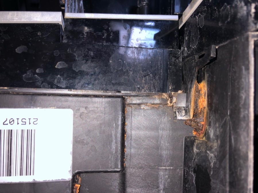

    Was mir aufgefallen ist, Rost, unten am Thermoblock (?)
    Das Solenoidventil sieht recht vergammelt aus, das könnte der Fehler mit dem Milchschaum sein.

    Was ist denn unter dem Thermoblock von vorne ganz rechts? Da wo bei mir auf dem Bild der Rost zu sehen ist?
    Die lange Schraube da ging nur ganz schwer lose, die Mutter ist total vergammelt. Thermoblock ist aber noch nicht demontiert.

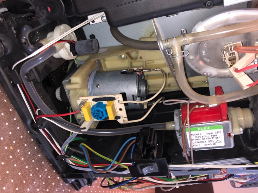

    Ist das normal, das vom Wasserfilter (nach dem Tank) der Schlauch zum Flowdingens (???) dann weiter der Schlauch der zur Pumpe geht so bräunlich ist?
    Sollte ich diese auch mal mit tauschen?
    DeLonghi ESAM 5500
    schick doch mal Bilder von den, von Dir, aufgezählten Teilen :1f609:
    Bei "Heißwasser" wird dieses verostete Magnetventil (230V) angesteuert. :1f608:

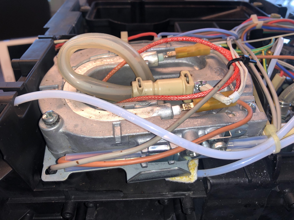

    Rostansatz am Thermoblock (Blech) deuten auf Undichtigkeiten hin (O-Ringe an den Anschlüssen, Riss im Thermoblock, etc).
    Mach´ doch mal ein Foto vom Thermblock (seitlich) und nicht von "unten" :1f609:
    Da würd´ich ALLES neu abdichten und reinigen....

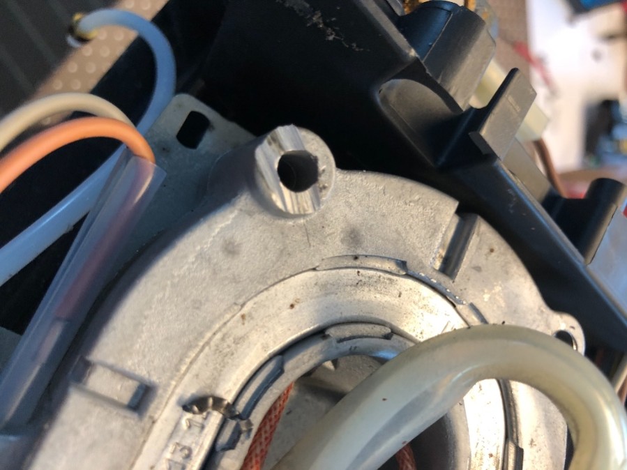

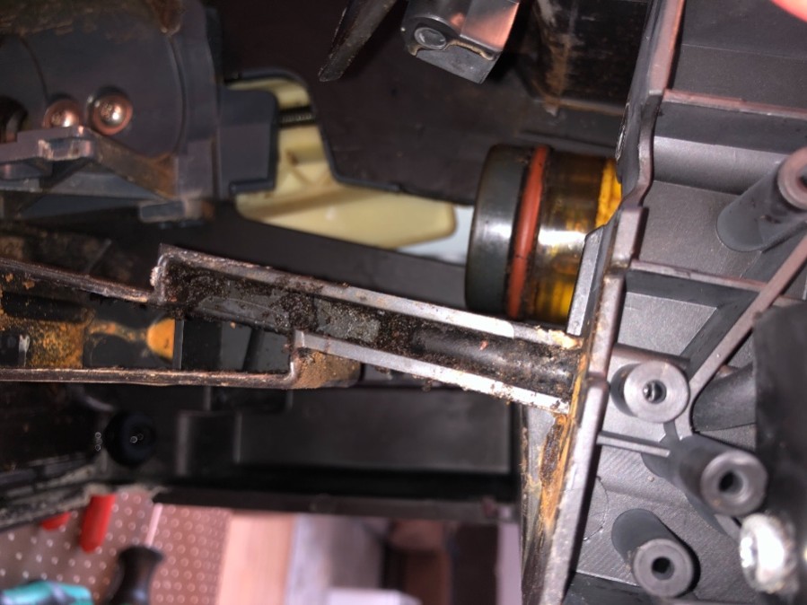

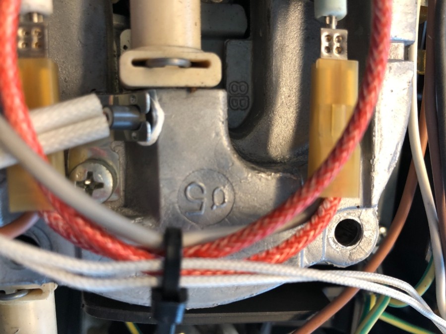

  • So, hier mal paar Bilder vom Thermoblock:
    Bilder von den Schläuchen zur Pumpe sind auch mit bei.
    Also rein gefühlt, erkenne ich nix außergewöhnliches unter dem Thermoblock.
    Klar der Presskolben braucht mal einen Service.
    Die vergammelte Schraube musste ich abflexen, anders war sie nicht zu lösen.
    Hab ich einen 5mm Thermoblock?

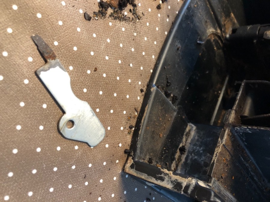

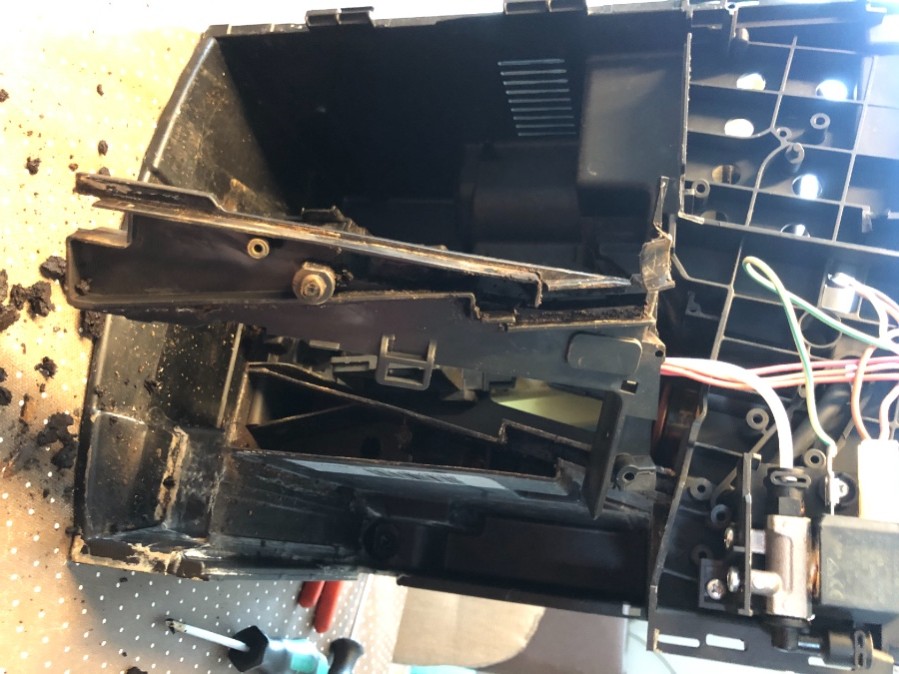

  • Weis wer wo das Blech hin kommt?
    Das kam mir entgegen geflogen als ich den Ablauf vom Schwarzen Schlauch ab gemacht hatte. Eine Menge Rost und Kaffeesatz auch.

  • Ich habe mal zwecks der Übersichtlichkeit einen eigenen Thread draus gemacht. Ich bin kein Fan davon, alten Threads wieder zu beleben :1f609:
    Undichtes Magnetventil löst den FI aus, kann aber beim Kaffee nicht für die Fehlermeldung verantwortlich sein. Deswegen: mit was genau entkalkst du?
    das Blech habe ich unten in deinem Bild markiert, wo es hingehört. Da gehen die 2 langen TB-Schrauben durch.

  • Weshalb neuer Thermoblock? Habe ich da was überlesen?

    Daher habe ich ja auch geschrieben, zuerst das Magnetventil zu tauschen. Der Thermoblock sieht soweit dicht aus (was man so auf den Fotos sieht.)

    Du hast einen 5mm-Thermoblock !!!
