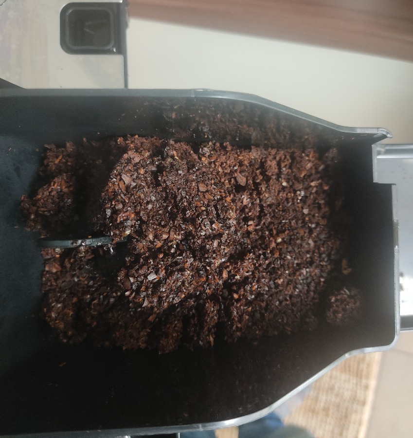

    folgendes Problem ist bei meiner Maschine aufgetaucht:
    Mahlwerk macht komische Geräusche und mahlt nicht mehr. Sowie in diesem Video von YouTube ( )
    Bin dann der Anleitung gefolgt und habe die Maschine geöffnet und sowie in dem Video von oben das Mahlwerk gesäubert. Ha
    be die Maschine wieder zusammengebaut und siehe da das Mahlwerk mahlt wieder.
    Nun ist aber noch folgendes Problem aufgetreten:
    Der Kaffee schmeckt nun wässrig.
    Im Tresterbehälter liegt nicht wie früher der gepresste Kaffesatz, sondern es liegt ein Haufen ungepresster Kaffeesatz drinnen.
    Hab ich was falsch gemacht oder denkt Ihr es ist auch noch etwas anderes defekt ?
    Vielen Dank euch im Voraus :1f642:
      179,66 kB, 849×900, 286 mal angesehen
    Dieser Beitrag wurde bereits 1 mal editiert, zuletzt von Asdf1234 ()
  • hi. Wie alt ist deine Maschine und wieviel Bezüge hat sie? Der Typ im Video dreht einfach das mahlwerk zusammen ohne groß erklären wie und was. Auf deinem mahlwerk befinden sich farbige Markierungen die müssen übereinstimmen dann ist es auf Grundstellung. Theoretisch(je nach Alter und Bezüge.). Danach solltest schrittweise nach justieren..dein mahlwerk ist demnach zu grob eingestellt. Je feiner das Pulver desto stärker der Kaffee. Bitte am mahlwerk nur während sie mahlt verstellen , da sonst das mahlwerk kaputt gehen kann.
